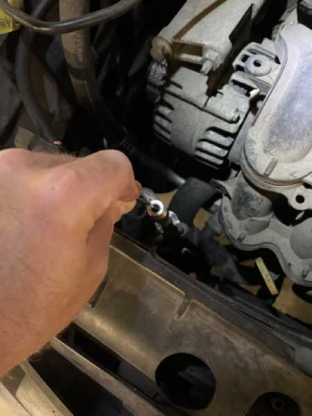

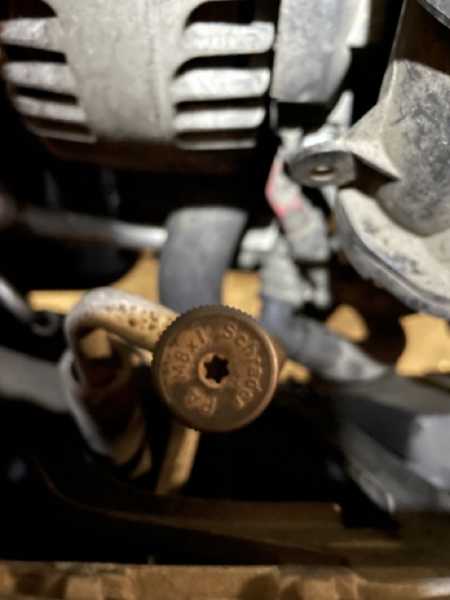

“Rattoppo aria condizionata” 22/08/2022 12:23 #360994
Grazie mille! Allora posto foto dell'auto, così ci capiamo sul modello. Poi ho fatto la foto della valvola, è il vecchio gas (essendo l'auto del 2009). Ho fatto la prova a spingere la valvolina, non esce nulla, e infatti nell'auto l'aria non funziona più, nemmeno un filo.
Ho fatto un video
drive.google.com/file/d/1ArPpxYfTRgogFZM...nkF/view?usp=sharing
dove ho provato a individuare il percorso del tubo. Ce ne sono 2, uno più grande, uno più sottile. Non ho idea su come siano collegati, o quale sia quello giusto. Inoltre fanno un percorso più tortuoso, quindi mi domando se davvero come comune mortale posso riuscire a fare questa operazione, ma su questo immagino possiate aiutarmi voi. Spero che il materiale sia esaustivo per capire meglio? Grazie!
