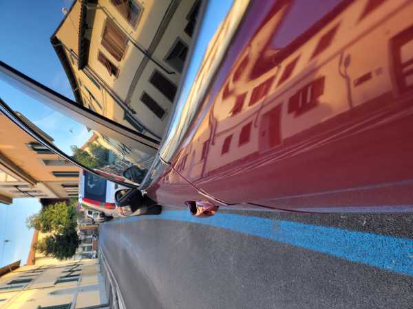

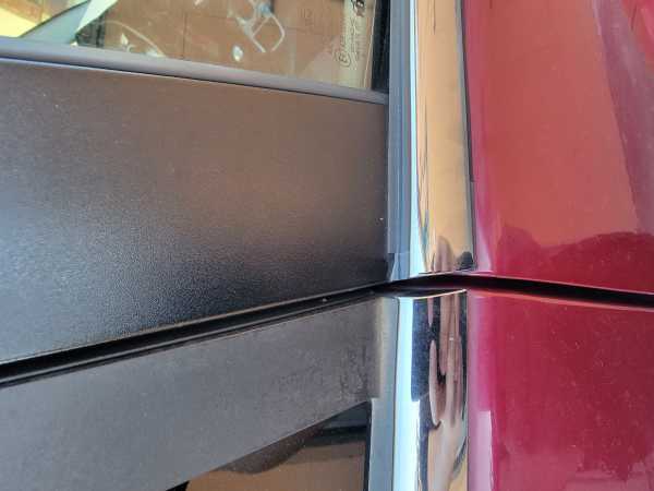

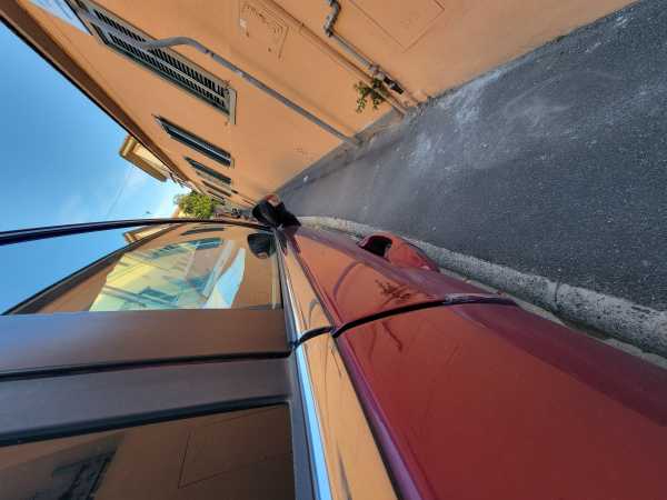

Buonasera, ho notato che chiudendo le portiere, queste rimangono leggermente all'infuori, come se non chiudono fino a battuta.
Ho provato a regolare i ganci dove si attacca il meccanismo di chiusura, ma niente, ho anche provato a levare completamente i ganci e chiudere la portiera, notando che rimane comunque leggermente sporgente, che siano da riallineare?
però mi sembra ambiguo perché entrambe le portiere anteriori sono leggermente sporgenti da chiuse, e la cosa si nota abbastanza.
inoltre guardando la riga cromata, sembra come se la portiera si fosse abbassata leggermente
provo a mettere delle foto, sperando renda.
Qualcuno ha avuto un problema simile? qualche idea su come risolvere?

È possibile che sia così da sempre? O hai comprata l'auto usata?
In ogni caso, se la porta non ti sembra "abbastanza chiusa", va spinto più all'interno lo scontrino della serratura (il gancio metallico che si vede sul montante centrale). È molto duro da regolare, considera l'idea di farlo fare a un carrozziere, in caso.
Se, da chiusa, la porta ti sembra bassa, si regola sempre da lì alzandolo leggermente, anche se dalle foto mi sembra abbastanza allineata l'altezza.

Grazie per la risposta, comunque non credo lo "scontrino della serratura" sia il problema, in quanto è stato il primo che ho provato a regolare ma nulla, ho provato anche a levarlo del tutto e chiudere la portiera, e lo stesso rimane leggermente in fuori.
Solo spingendola e tenendola spinta, chiude e si allinea alla carrozzeria, quando la rilascio, torna indietro.
è come se la striscia di gomma, sulla portiera e sul montante , creasse uno spessore tale da non farla chiudere del tutto, perché spingendola a mano si avverte un leggerlo gioco, non so come spiegarlo.
L'auto era usata ma come nuova, sto iniziando a pensare che sia uscita così di fabbrica, ma mi sembra un pò assurda come cosa

Che senza scontrino sia necessario spingere con forza affinché resti allineata è giusto, altrimenti le guarnizioni non vengono compresse a sufficienza e rischi che entri acqua dentro.
Tuttavia, la posizione finale a porta chiusa è determinata proprio dalla posizione dello scontrino
