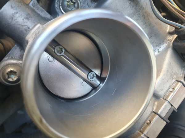

posseggo un Fiesta VI 1.4 GPL del 2015 con 113.000 km.
Mi presenta questo problma visibile nel video. Sia a freddo che a caldo, sia a benzina che GPL.
Al minimo colpetto di gas fa questo vuoto incredibile.
Video
Cosa può essere? Tagliandi eseguiti ogni anno.
Allego anche foto del apertura corpo farfallato a motore spento.
Grazie a tutti

Da nuova non lo faceva, negli ultimi 3 anni il problema si è accentuato.
Quindi non c'è nessuna soluzione?
Cambiando corpo farfallato e qualche sensore nessun miglioramento?
