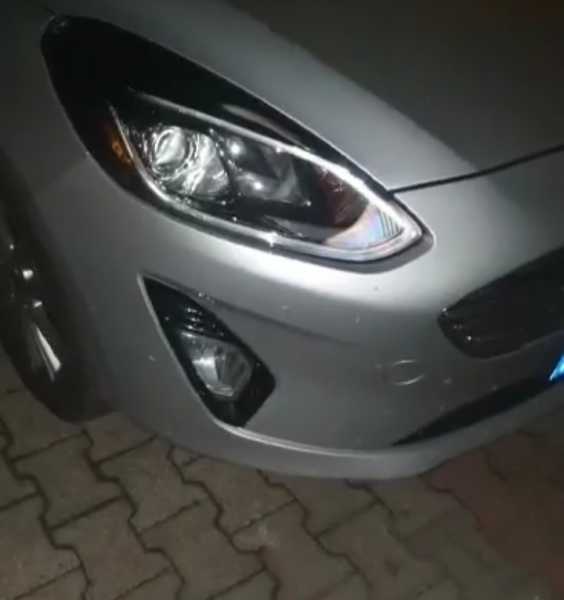

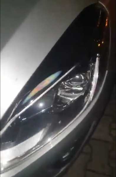

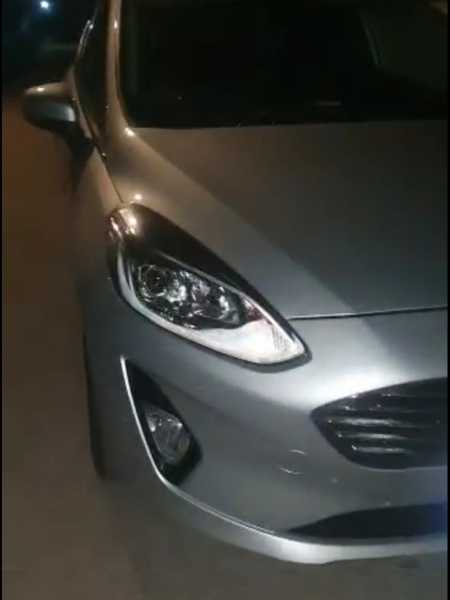

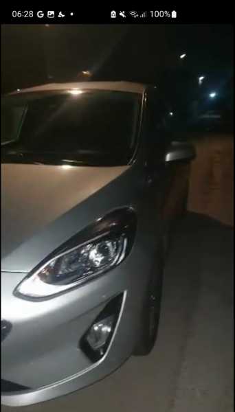

Salve a tutti scrivo per il PROBLEMA principale di quest'auto! ovvero la condensa nei fari...è una cosa che mi da talmente sui nervi che non avete idea! Fari nuovi a LED originali con abbagliante LED che ha lo stesso attacco della lampada H1 alogena quindi il faro non è aperto con adattatori ecc... è perfettamente come originale! Ovviamente i tappi sono strachiusi!!
La condensa si forma quando lascio l'auto all'umiditá (cosa abbastanza normale lasciare l'auto all'umidità credo eh ) e appena accendo i fari si forma ultimamente però non basta che accendo i fari è capitato che a volte da parcheggiata sempre all'umidità all'esterno trovo proprio i fari appannati sinceramente a me sta cosa fa incaz...a bestia! È mai possibile che non resiste all'umidità che non puoi prenderla quando piove? Mi sta passando proprio la gioia di guidare ! credetemi...gente che mi consiglia di prendere lampade con ventola nell'abbagliante " così il faro respira " ma che cammini sempre con gli abbaglianti?! a parte questo non mi va di "modificare il faro" ma poi mica nasce con le lampade a ventola ; ...gente che mi dice che non ha il problema ve lo giuro sto diventando matto! questa è la 3° coppia di fari che cambio dopo 4 anni quasi non si vede soluzione... credevo che prendendo l'illuminazione a LED originale il problema si risolvesse credevo che fosse diverso proprio il faro ma ahimè cambiando l'ordine degli addendi il risultato non cambia appena è umido (da vedere se lo fa anche con pioggia ) si appannano! È veramente una seccatura...
Avete una soluzione reale? Esiste? Lo so che sul libretto c'è scritto che può capitare.. ma può capitare è molto diverso dal fatto che lo fa praticamente sempre ripeto io non lo voglio il faro così soprattutto dopo aver speso tantissimi soldi...vi prego aiutatemi

Probabilmente è una combinazione di fattori e dipende anche dal posto in cui vivi.
Dalle foto, sembra condensa fisiologica che può capitare nei mesi freddi, specialmente considerando che avendo tutto a led il fanale non si scalda granché.
Prova a sfilare la lampadina degli abbaglianti e delle frecce (le uniche che puoi togliere) e scaldare esternamente il fanale con un asciugacapelli (senza andare troppo vicino) nelle zone in cui si forma la condensa. Quando la condensa sarà scomparsa, rimonti le lampadine e chiudi tutto. Non è detto che risolva, ma potrebbe aiutare un pochino.
