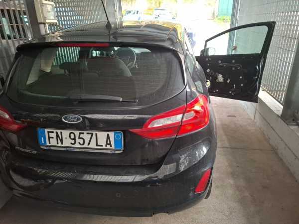

Buongiorno a tutti,
recentemente ho praticamente divelto lo specchietto destro della mia Fiesta MK7 1.1 5P Plus, l'ho dovuto rattoppare con lo scotch. Ho provato a comprare un nuovo specchietto su Ebay, ma nel momento in cui l'ho collegato (tra l'altro, notando che nello specchietto in dotazione all'auto su 12 spazi, erano presenti 10 fili, mentre in quello nuovo erano 12 spazi e 12 fili) si comportava all'opposto dell'altro, ossia: nel momento in cui davo comando di chiusura dal telecomando (e quindi gli specchietti si dovrebbero chiudere), questo si apriva, e viceversa. Bisogna in qualche maniera programmarli? Forse i fili sono invertiti? Devo per forza prender degli specchietti con 10 pin (introvabili) invece che 12?
Idee?

Anche se il ricambio "sembra" uguale, se il codice del prodotto non è identico (o Ford non ti dice che il codice nuovo è compatibile col vecchio) è perfettamente possibile che il ricambio non funzioni correttamente.
Ahimé il lo specchietto che hai comprato non è compatibile con la tua auto. Prova a contattare il venditore e vedi se ti propone una soluzione.
