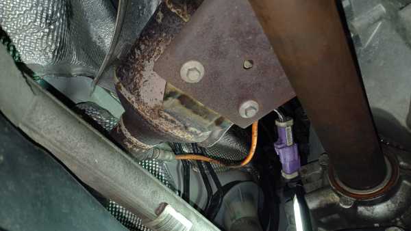

Ho una Fiesta Benzina/GPL alla quale dovrebbe essere stato sostituito il catalizzatore 4 mesi fa', dopo circa 130'000 Km. Siccome continuava ad uscirmi l'allarme sul catalizzatore stesso (Errore P0420) ho messo l'auto sul ponte e ho verificato le condizioni del catalizzatore stesso. Allego la foto. Secondo la vostra esperienza è possibile che in così poco tempo il catalizzatore si sia degradato in questo modo, con evidenti segni di ruggine ed ossidazione? Va bene che lavora a temperature molto elevate ma mi sembra strano che un componente nuovo diventi così in pochi mesi e con poche migliaia di Km percorsi. Grazie in anticipo a chi vorrà rispondermi

Sicuramente si ossida, ma il tuo sembra avere l'età dell'auto... Visto che il meccanico non ti ha risolto il problema, ti direi di tornare da lui
