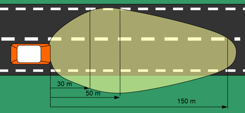

Regolazione fari secondo normativa?
;) Si e deve essere così
Simmetrica sistema usato per la maggior parte dei diversi fanali presenti sull'auto, dove il fascio luminoso e uguale su entrambi i lati
Asimmetrico soluzione usata solo sui fari d'illuminazione anteriore e dove si ha il lato della guida piu illuminato rispetto al lato della carreggiata opposta
