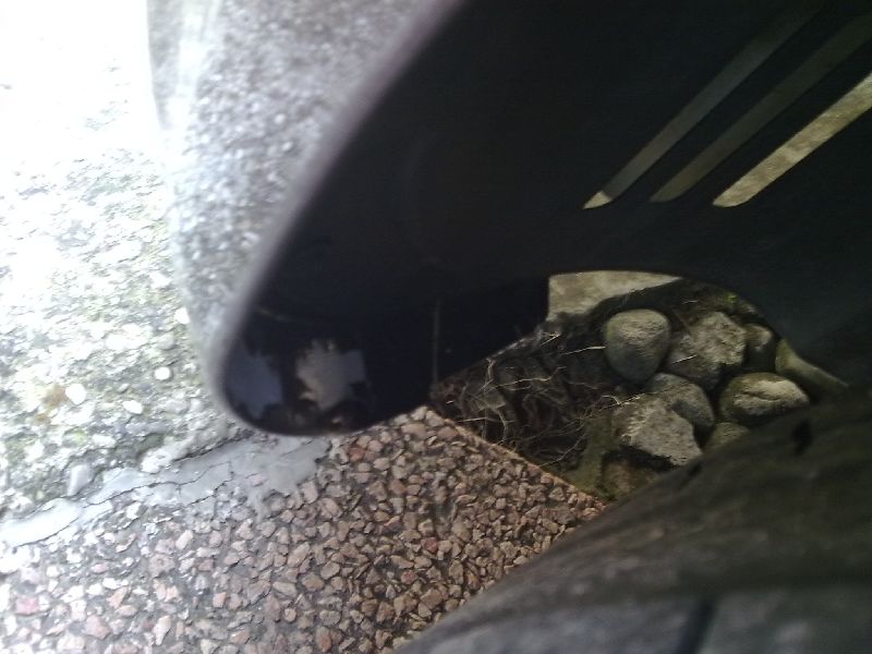

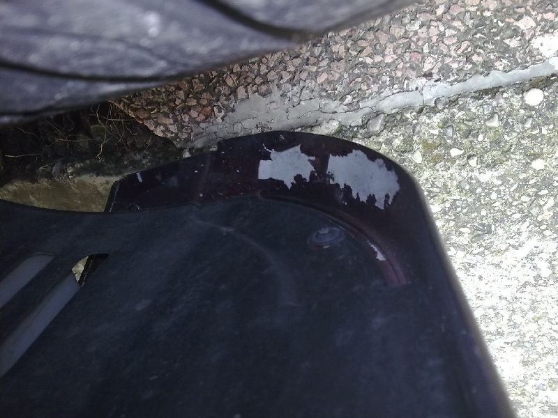

Re:vernice scrostata all'interno passaruote anteriori 14/02/2010 12:03 #39109
Giudicate voi dalle foto....da non crederci...
Avete da darmi qualche indirizzo della Ford che volevo spedirgliele.
Credo questo possa essere un problema abbastanza grave che va risolto dalla casa.

Re:vernice scrostata all'interno passaruote anteriori 14/02/2010 12:12 #39111
altra
