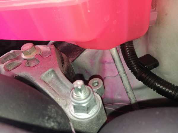

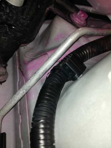

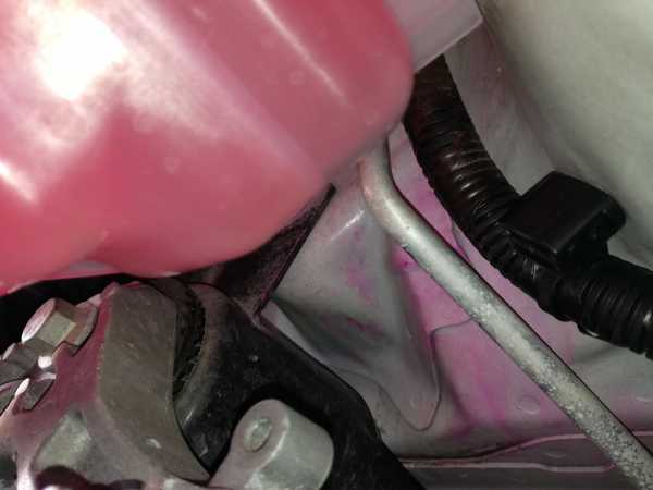

Re:COME PULIRE INTERNO COFANO MOTORE! 04/02/2018 10:20 #339921
Allego queste tre foto per farvi vedere meglio, dove vorrei spruzzare lo chante clair.
A motore tiepido e sciacquare con una bottiglia d'acqua.

COME PULIRE INTERNO COFANO MOTORE! 06/02/2018 12:31 #340016
Per entrambi i quesiti nel topic mi sento di dare questa risposta. Comprate un flacone di MA-FRA HP12 lo trovate anche negli ipermercati o negozi di ferramenta molto forniti, il costo è sotto i 6 euro. Munitevi di un pennello non molto grande e di uno spruzzino con acqua distillata. Spruzzate il prodotto sulla zona da pulire, lasciatelo agire per un minutino e ripassate la zona con il pennello in modo da raggiungere tutti i punti. Risciacquate con l'acqua distillata nello spruzzino e lasciate asciugare. Volendo potete passare anche un panno i microfibra per velocizzare il processo.
Il vano motore tornerà come nuovo.
