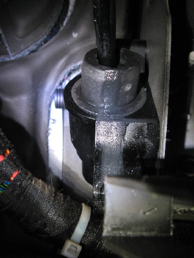

Qualche settimana fa sulla mia Fiesta 1.2 ho notato una strana chiazza sul tappetino lato guidatore, in corrispondenza del pedale della frizione. Non ho dato troppa importanza alla cosa dal momento che comunque non riscontravo alcun problema, ma in questi giorni ci ho rifatto caso..la macchia sta sempre li e cercando in rete ho letto che potrebbe essere la pompa della frizione. Qualcuno mi sa dire qualcosa a riguardo? Come fare per capire di che si tratta?

Passaci un dito sopra e verifica se è olio o altro.
Ti conviene pulirla per vedere se la macchia riappare, perché trovare macchie in una zona dove ci metti i piedi può voler dire tutto e niente.

E' olio, e ieri ho visto da dove viene. Ad ogni pressione del pedale della frizione esce un po di olio dalla pompetta collegata al pedale. Se ci riesco metto la foto. Che voi sappiate, basta sostituire quella pompetta? E' un lavoro che si può far da soli o serve necessariamente un meccanico?

Ah è la festa precedente! Non saprei cosa sia necessario sostituire, però se continua a perdere olio temo che prima o poi non ne avrai abbastanza per spingere completamente il disco della frizione e non riuscirai più a cambiare le marce..
Forse c'è qualche guarnizione, ma non saprei.. Prova a sentire qualche meccanico di fiducia tanto per sapere cosa può essere..

Mi è capitata la stessa cosa anche a me, fiesta del 2010 con 44000 km. Praticamente mettendo i tappettini di gomma ho notato queste chiazze di olio sulla moquette. Il meccanico mi ha confermato: pompetta pedale della frizione da sostituire.. Ricambio più manodopera più olio freni ( rabbocco necessario perché con lo spurgo del pedale se ne perde un bel po). Totale 100,00 euri... Il meccanico e quello di fiducia non Ford ma il pezzo originale perché di concorrenza non si trova. Vabbe ma la cosa che mi stupisce e il motivo per cui secondo lui è successo. Troppo uso Dell aria calda.. Da premettere che in inverno la tengo sempre accesa ogni volta che prendo la macchina con velocità tre, direzione in basso.. ( mi piace il clima tropicale). E mi ha raccontato un aneddoto: la Fiat croma porta una gabbia in ferro che copre il pedale della frizione, un suo cliente la fece togliere e da allora giù a cambiare pompa del pedale. Sarà vera sta cosa dell'aria calda? Si che il pezzo e' di plastica però sembra un po eccessivo... Allora dovrebbe farlo anche con l aria condizionata?
