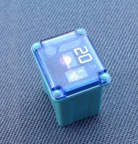

Nella mia fiesta titanium il fusibile da sostituire per l'accendisigari è questo :
Non è un classico fusibile a lamelle diciamo.E' a forma di cubo ed è azzurro, da 20 ampere.

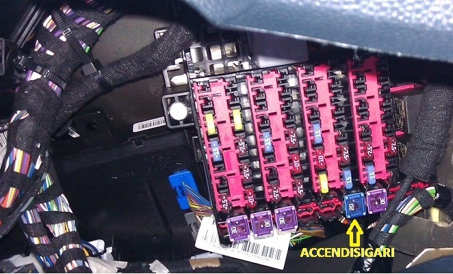

E nella scatolafusibili ABITACOLO della MIA macchina sta in questa posizione.

Perchè è un relè dotato di fusibile, in quanto il classico uso dell'accendisigari e quello di rendere incandescente una resistenza, per poter accendere una sigaretta, e quindi ha molto assorbimento, ecco perchè il fusibileè da 20A ed è sotto relè :) :) :)

al termine di questa discussione: www.fordfiestaitalia.com/forum/34-proble...ml?limit=10&start=20
si era giunti a questa conclusione:
Per il problema accendisigari il fusibile da sostiruire è:
Per la plus fusibile normale colore giallo da 20 ampere fila in alto Nr 6
Per la Titanium fusibile a cubo colore azzurro da 20 ampere fila in basso Nr 6
Se qualcuno riscontra delle altre varianti possiamo modificare il tutto.
