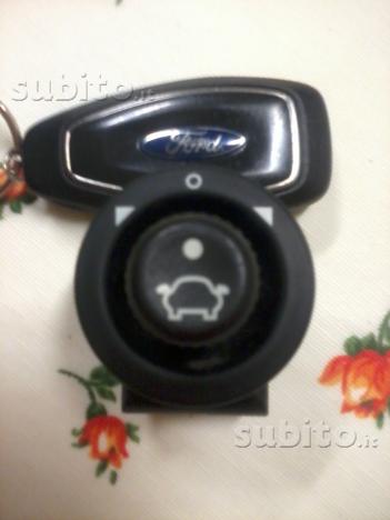

Ciao a tutti , premetto che ho tentato già una ricerca nel forum per il mio problema..ma niente!
oggi con la mia fofi ho urtato un'altro specchietto laterale facendo chiudere totalmente il mio, ora quando con la levetta aggiusto lo specchietto succede anzi non succede niente, in alto e in basso ci va (forzatamente) ma non fa più il movimento interno ed esterno
che fare..si saranno sganciate le levette che collegano il motorino allo specchietto?...che fare......?

non i miei specchietti non hanno la chiusura eletronica, e lo specchietto che non si muove con i comandi che ci sono all'interno (fedi foto presa dal web del comando degli specchietti)
