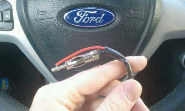

Oggi mi sono deciso a sostituire l'antenna che avevo comprato.
Però 2 problemi:
1) il dado è più grosso
2) non so come usare questi 2 collegamenti
Soluzioni
1) metto il cuore in viaggio per un paese lontano e trapano
2) sono in cerca di aiuto

R: Antenna a pinna di squalo 05/02/2013 11:36 #219455
Per il bullone più grosso devi vedere se ci va o se c'è bisogno do allargare il foro. Il cavo per l'antenna è quello normale, quello rosso non saprei...è un antenna amplificata? (in tal caso sarebbe l'alimentazione)
Re: R: Antenna a pinna di squalo 05/02/2013 11:50 #219460
Sì, sì... come dicevo il bullone bisogna per forza forare ed allargare :pinch:
Sinceramente il cavo antenna non saprei cosa fare perché dal tetto arriva un cavo che pare un tuttuno col dado. Devo smontare qualche pezzo?
Quello rosso presumo pure io sia l'amplificazione. Questo significa che se non lo alimento non si sentirà nulla? :evil:

R: Re: R: Antenna a pinna di squalo 05/02/2013 11:52 #219462
Ma che antenna è? Comunque dovrebbe andare anche senza alimentazione. Il connettore in origine mi pare non ci sia. C'è invece un occhiello con un dado per il segnale (sempre se non mi ricordo male)
Antenna a pinna di squalo 05/02/2013 21:56 #219611
il secondo cavo è l'alimentazione, devi metterla al +12 sottochiave, in modo che ci sia alimentazione quando la macchina accesa, e non sempre ( sarebbe inutile oltre che controproducente) .
io non so come sia quella della fiesta, ma altre macchine hanno antenna non amplificata ( la mia CREDO lo sia) per il semplice fatto che sono di dimensione e materiali che non necessitano alimentazione, funzionano perfettamente ( essendo fatta apposta) se l'antenna è più piccola, per sopperire alle dimensioni e quindi alla ricezione, ha bisogno di alimentazione.
