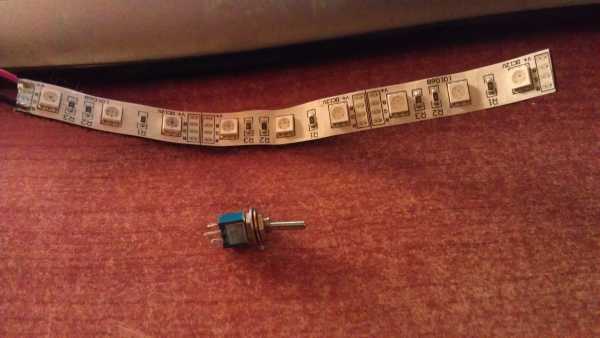

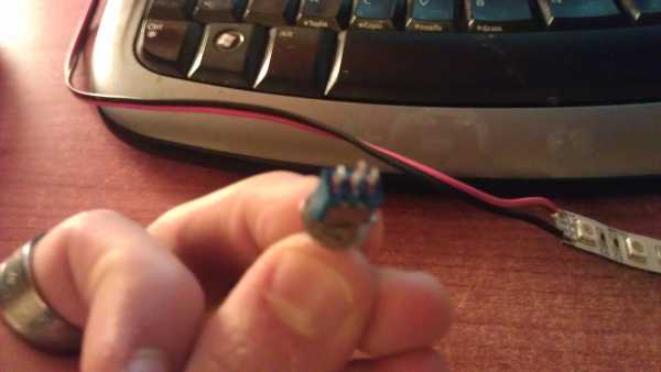

Partendo dal presupposto che so praticamente niente di collegamenti elettrici e tutte le guide che ho visto mi hanno mandato piu nel pallone che altro :S :S ...IN poche parole ho una striscia led e un tastino on off e vorrei collegarla alla macchina ma non ci capisco molto potete farmi una guida o qualche schema basilare x farmi capire qualcosa???? grazie milleee :) :) ps vi allego qualche foto

dopo aver collegato la striscia e verificato il funzionamento taglia solo il filo rosso, salda a stagno con l'interruttore oppure collegali con 2 faston e hai fatto ;)
Re: AIUTOOOOOO Collegamento Led con tasto 06/01/2013 18:48 #214730
grazie pero scusa la mia ignoranza ma io e l elettronica non andiamo daccordissimo... dove lo devo attccare il led?e come?? io so x certo che il led funziona xke l ho provato su un trasformatore... :blush: :blush: :blush:

Re: AIUTOOOOOO Collegamento Led con tasto 06/01/2013 18:56 #214731
come vuoi che funziona? sotto chiave, all'apertura delle portiere, indipendentemente da tutto con tasto? :)
Re: AIUTOOOOOO Collegamento Led con tasto 06/01/2013 18:57 #214732
indipendentemente dal tasto ... :)

R: AIUTOOOOOO Collegamento Led con tasto 06/01/2013 19:18 #214733
Ok! Allora devi cercare un positivo fisso con un tester e un punto di massa :)
