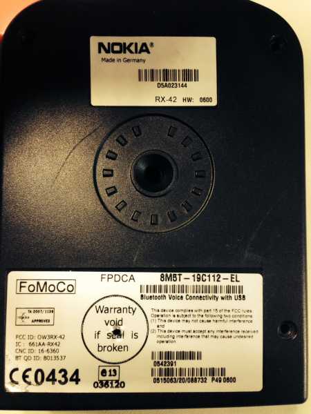

Salve ragazzi, sono nuovo sul forum, ho dei problemi con il mio modulo bluetooth della Ford Fiesta 1.6 anno 2010, vi spiego brevemente:
Portai l'auto in un'officina Autorizzata ford per un problema di natura meccanica, alla riconsegna tutte le funzionalità del modulo (Comandi Vocali, Bluetooth, Usb) non funzionano, nonostante alla consegna erano perfettamente operativi, non vi dico la discussione... alla fine ho rinunciato ad avviare una procedura legale, esiste un modo per riparare questo modulo? secondo la vostra esperienza e un guasto Hardware o Software? In specifico se premo Phone mi compare silenzioso, mentre le altre funzioni non ho segni di vita, grazie anticipatamente se ho commesso qualche errore nel post mi scuso.

Purtroppo no. O almeno non abbiamo alcuna informazione
Ford Fiesta 1.6 No Modulo Blutooth 28/06/2014 23:04 #274773
Non è che era semplicemente scollegato?
Prova a lasciare la batteria della macchina staccata per una nottata e vedi se si riprende.
Altro tentativo è quello di tentare l'aggiornamento: www.ford-mobile-connectivity.co.uk/downloadsUpdates
Ultimo tentativo: cerca un modulo usato su ebay o in qualche demolizione.

Buon giorno a tutti, sono nuovo del forum, ho un problema con la mia fiesta 1.4 tdci, da qualche giorno, il bluetooth non funziona più, la spia rimane spenta, il telefono non lo rileva ma nel menù mi da che è tutto attivo, i comandi vocali sono perfettamente funzionanti, non so più che fare, in più non mi fa nemmeno dissociare i telefoni associati.
Ho provato a fare gli aggiornamenti, ma nei link della Ford che date non esiste più nulla...sono nelle vostre mani.

Prova a lasciare staccata la batteria della macchina per una nottata... e vedi se si risolve.

La luce blu quindi non si accende?
Quando premi sul display non compare nulla?
Mentre premi provato ad alzare il volume?
Domande banali..ma a volte...

Ford Fiesta 1.6 No Modulo Blutooth 19/07/2014 10:35 #276725
ho eseguito la procedura che mi avevi consigliato, ed ha funzionato.
