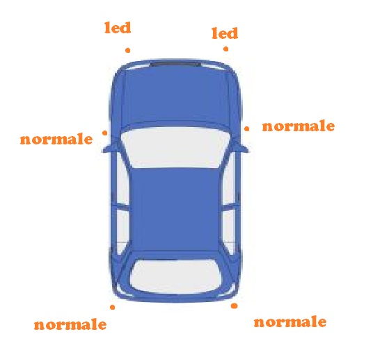

Salve ragazzi, ho bisogno di un aiuto!
Come da allegato, ho montato delle lampadine a led per le frecce anteriori. Tutte le altre frecce sono luci alogene.
Ora, accendendo le frecce a destra/sinistra, ovviamente, le frecce vanno velocissime (lampadine a lei=minor assorbimento).
Accendendo le frecce d'emergenza, le frecce vanno normalmente.
Come posso risolvere la questione? Ho pensato a cambiare il relè o installare delle resistenze alle frecce anteriori.
Mi sapete dire di più?
