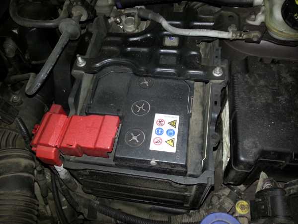

Scusate la domanda, ma sono abituato ad auto con decisamente qualche anno in più (e con il cruscotto tutto analogico).

Direi proprio di si... Va in moto?? O fa un po di fatica?? In ogni caso prova ad attaccare i morsetti se e la batteria attaccando i morsetti non lo fa

no non va in moto.
ho trovato questo video
dove l'auto ha un comportamento molto simile a quello a cui sono abituato io, ora non so se può dipendere dal fatto che queste (questa nel secondo video e quelle a cui sono abituato) siano tutte benzina, mentre quella che ho ora è diesel.

quanti anni ha la batteria?

come ho scritto, l'auto l'ho presa 6 mesi fa, e sulla batteria non c'è data.
Dovrebbe essere una ford silver, quindi immagino non sia mai stata cambiata

immagino che anche ricaricarla servirebbe a poco, ormai sarà da cambiare, ormai ha 5 anni

E' probabile che sia la batteria, direi al 90%.
Prova con i cavi e vedi che succede...

appena cambiata e ora riparte ovviamente.
Fortunatamente mi è successo stamattina in garage, fosse successo ieri sera mentre ero dall'altra parte di roma avrei tirato giù 2 o 3 calendari.
