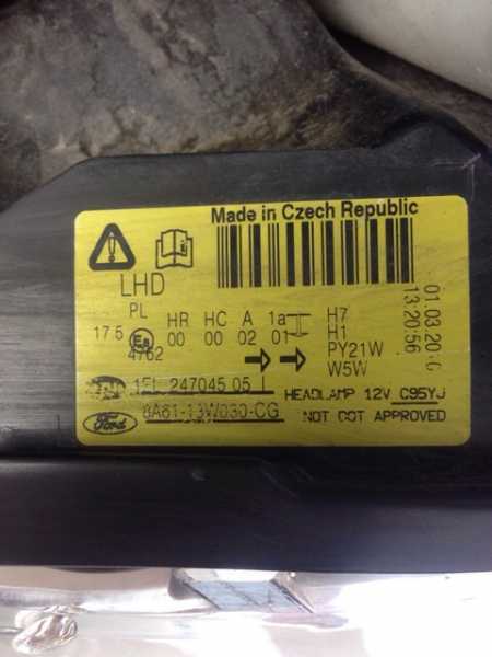

Hanno il logo ford ma c e anche scritto not dot approved... Molto ambigua come cosa!

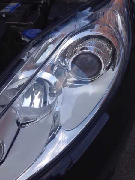

No, occorre che fotografi tutto il faro visto da dietro, a cofano aperto, dal lato motore per intenderci...
Comunque l'etichetta riporta le solite lampadine alogene, H1, H7, p21W e W5W... ti hanno detto una stupidata...

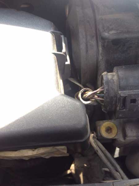

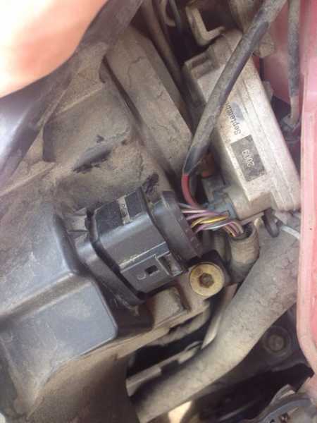

Ho provato a fare qualche foto da dietro... Eccole:

Non si vede nulla uscire da dietro.. Magari hanno occultato per bene le centraline ed i cablaggi...

Serve una foto dell'intero faro da sopra a cofano aperto

Re:Luci di posizione bianche 19/05/2015 12:39 #301844
Esatto, è da ieri che lo chiedo.
Magari quello destro, perché il sinistro è impallato dalla scatola porta fusibili.
Se metti il telefono all'altezza della cerniera del cofano e fai la foto si vede.
Per tagliare la testa al toro estrai una lampadina che a quel punto non ci sono più dubbi.
Comunque riassumendo:
- Le Fiesta non montano xeno di serie, con nessun allestimento, non è un optional che sia mai stato disponibile
- L'etichetta del faro dice che monta H7 e H1, quindi è un faro alogeno
- Se avessi gli xeno di serie (...) dovresti avere anche gli ugelli lavafari sul paraurti
