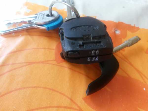

Problema chiave 04/09/2015 14:58 #307892
Ti faccio vedere la mia chiave..dovrebbero essere uguali
  • NCKX
  • Avatar di NCKX
  • 1.6 TDCI S - 270nm
  • Messaggi: 2038
  • Ringraziamenti ricevuti 179
Problema chiave 04/09/2015 15:01 #307893
Apri la chiave come in foto..sulla sinistra si vede il chip..

Problema chiave 04/09/2015 15:02 #307894
NCKX ha scritto:
Le due chiavi sono uguali?..se si prova a scambiare i due chip e fai una prova
Ho controllato meglio la chiave, manca proprio il chip. Quanto costa il chip e dove devo andarlo a comprare?
  • cicciokan
  • Avatar di cicciokan
  • Messaggi: 8
Problema chiave 04/09/2015 15:04 #307895
Prova ad estrarlo..attenzione che è delicato..se non esce facilmente non forzare..
  • NCKX
  • Avatar di NCKX
  • Messaggi: 2038
Problema chiave 04/09/2015 15:06 #307896
Ah..allora è proprio quello il problema
