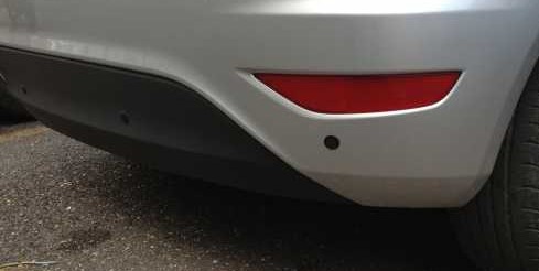

Salve a tutti mi rivolgo a voi che siete sicuramente più esperti di me.
Ho acquistato una Ford Fiesta del 2010 Titanium e non montava i sensori di parcheggio, allora penso... la manualità c'è lo, qui sul sito c'era una guida, Inizio.... smonto il paraurti vedo che ci sono le predisposizioni foro monto i sensori e.... suonano sempre :(
Dopo sono arrivato sul sito e ho letto una discussone vecchia su questo sito e parlano di inclinazione.
C'è un rimedio a quello che ho combinato? se non c'è e devo per forza riparare il paraurti a che altezza li devo montare (foto cosi capisco e non combino altri guai :P ) Sensori wireless Gotham pagati 70 euro sono buoni?
in allegato i file.
Grazie in Anticipo a tutti

suonano sempre perchè li hai montati in basso. i sensori originali che sono montati li hanno delle cornici che li inclinano in modo da essere perpendicolari al terreno. l'unica è o cambiare sensori, allargare i fori e prendere un kit buono che abbia cornici simili, tipo i bosch, oppure devi far riparare il paraurti e montarli più in alto. ti consiglio la prima opzione, tanto il costo è lo stesso e hai sensori affidabili

Grazie per la risposta, uno spoiler in più c'è lo quindi solo i due laterali si devono chiudere (ho un amico carrozziere) a che altezza si devono montare, hai una foto come esempio? questi sensori non sono affidabili?

beh a me sembrano sensori cinesi che potrebbero dare false segnalazioni ad esempio in caso di pioggia
questi sono i migliori in circolazione e possono essere montati come gli originali, quindi non fai casini con vetroresina o plastica, spendi lo stesso (per riverniciare un paraurti ci vogliono almeno 100€ solo di materiali) e hai un kit decisamente molto meglio
