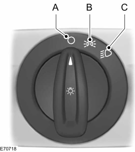

approfitto del topic per chiedere anche io un chiarimento...secondo il manuale se tengo la ghiera delle luci sull'icona A" (secondo lo schema dell'immagine che ho allegato), dovrei aver disattivato le luci...in realtà le luci non sono disattivate, ma si accendono 2 lampadine nella parte "interna" del faro.. di quali luci si trattano? sono sicuro che non sono né posizioni (icona B ), tanto meno anabaglianti (icona C)! :D è la prima volta che mi imbatto in una situazione del genere, sulla mia ex grande punto le luci si spegnevano tutte se non le azionavo!

Sono appunto luci diurne, infatti si accendono solo sui fari anteriori. Il resto della macchina, inclusi gli interni, resta spento
