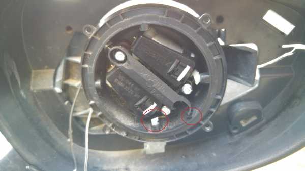

purtroppo ieri mattina ho iniziato la settimana nel migliore dei modi .. arrivato alla macchina per andare in ufficio mi accorgo che lo specchietto destro lato passeggero era a pezzi.
Questa mattina ho avuto del tempo per valutare meglio i danni: la cornice nera ha uno spacco ma con un po di colla la sistemo, la calotta è ok, la freccia è ok, lo specchio è ok. il problema è che l'anello agganciato allo specchio non è più ben saldo ai supporti del motorino.
Mi sembra di aver capito che si siano rotti l'ingranaggio bianco nella parte bassa e quel gancio nero diagonale.
Secondo voi riesco a risolvere evitando di ricomprare tutto il blocco specchietto? (41€ spedito su ebay da auto forniture italia 1980)
Se invece sono obbligato a ricomprare il blocco specchietto, riesco a sostituire solo quella parte? Oppure devo sostituire tutto e quindi smontare anche la parte interna dello sportello? Se lo specchietto che acquisto non è originali, i singoli pezzi sono riutilizzabili sul blocco originale?

Metti qualche foto e vediamo bene cosa intendi
Motorino specchietto retrovisore 01/12/2015 14:22 #312413
Eccola, la stavo caricando mentre hai scritto ;D

Re:Motorino specchietto retrovisore 01/12/2015 14:23 #312414
Può essere anche che si sia solo sganciato. Prova a muoverlo a mano
Motorino specchietto retrovisore 01/12/2015 14:35 #312416
Ho provato ... ma la parte bianca che ho cerchiato è quello che rimane del perno dentato collegato al motorino.
Invece per quanto riguarda la parte nera, si è rotta l'estremità a forma di + che si inserisce nella corona dello specchio.

Domani lo smonto e vedo se riesco a inventarmi qualcosa ... non vorrei spendere 41€ per due pezzettini di plastica.

Non riparabile.
Oggi ho provato a chiamare 4 o 5 autodemolitori in città, mi hanno chiesto 70€ per lo specchietto completo ... no comment.
