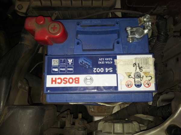

Metto anche una foto
Batteria bosh s4 002 09/02/2016 14:04 #316601
ad occhio sembra come quadratura possa andare, ma devi vedere l'altezza, se troppo alta rispetto all'originale potresti avere problemi non tanto per fissarla ma quanto con il cavo positivo che è abbastanza preciso e potrebbe non arrivare... prendi un paio di misure in modo tale potrai regolarti su cosa fare, in ogni caso anche se non dovesse andare, se la batteria è nuova la terrei, in caso di emergenza potrebbe tornare utile anche se non per molto tempo prima di essere sottoposta a ricarica

Re:Batteria bosh s4 002 09/02/2016 14:09 #316604
Ho trovato su internet le misure e dice 205x175x190 quindi più alta, mi farò confermare da mio padre ma in caso come posso adattarla? Vale la candela?
Re:Batteria bosh s4 002 09/02/2016 14:39 #316606
certo se è nuova vale la pena, devi solo verificare se il cavo del positivo arriva senza avere problemi, poi per fissarla con la sua staffetta originale come dicevo si possono usare delle prolunghe dadi esagonali che vanno ad avvitarsi alla filettatura originale, oppure come hanno gia' fatto altri, con due piccole staffette una a destra e l'altra a sinistra ma separate
Re:Batteria bosh s4 002 09/02/2016 14:53 #316608
Ma si prendono in ferramenta? Credo che la cosa migliore sia andare da un elettrauto e dirgli semplicemente di montarmela dovrebbe saperlo fare no?
Re:Batteria bosh s4 002 09/02/2016 15:05 #316609
Se è più alta ci va tranquillamente. Devi solo fissarla con qualche adattamento. Anche io ho una batteria più alta dell'originale
