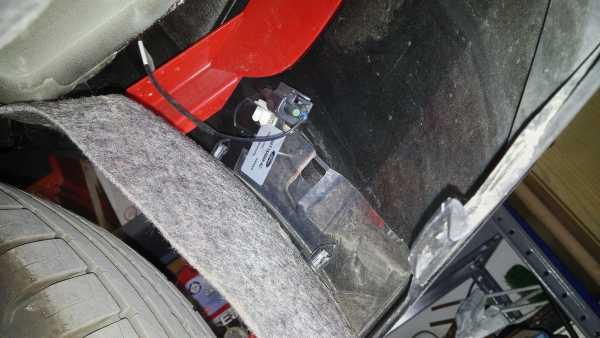

Cos'è questo sensore posto nel paraurti posterioren subito dietro la ruota post. destra?

Ciao, è sicuramente un'antenna collegata all'autoradio, però non ho idea di quale sia la sua funzione...
C'è anche nella mia Titanium del 2015 con radio Sync senza navigatore.
Da quel che sono riuscito a capire prima di raggiungere l'autoradio passa da un amplificatore isolatore dentro il vano bagagli, lato destro.

Ciao,
probabilmente è l'antenna che riceve i dati dal TPMS ( sensore di pressione wireless presente in ciascuna gomma )
