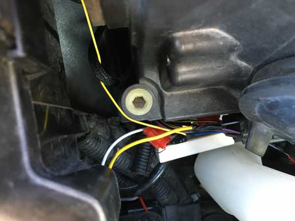

Ciao ragazzi. Avrei bisogno di sapere dove si trova la vite per la regolazione dell'altezza dei fari e anche che tipo di attrezzo dovrei acquistare per regolarli. Ho una fiesta MK7b. Potreste aiutarmi? Grazie mille

Ciao, la vite è posta dietro il faro in posizione centrale e rivolta verso l'alto, la riconosci facilmente grazie al suo colore bianco.
Puoi utilizzare una chiave esagonale oppure un semplice cacciavite a stella, se non ricordo male per alzare il fascio devi ruotarla in senso antiorario.
E' possibile regolare anche l'altezza dei fendinebbia, in questo caso la vite può essere regolata a mano senza l'uso di attrezzi.

Per caso è questa?

Si, è quella. ;)
