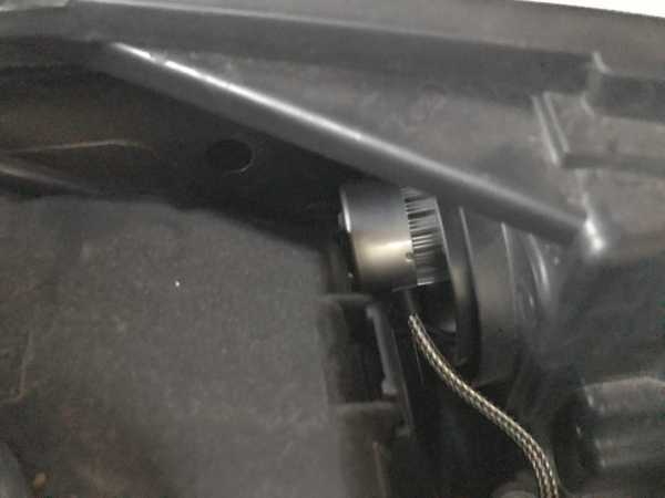

Re:Luci anabbaglianti 16/12/2016 19:09 #327660
Lorcut ha scritto:
Lord appena hai un attimo di tempo potresti postare una foto del retro faro lato guida?
Volevo vedere vista la vicinanza della scatola fusibili al faro (sempre se nella restyling non abbiano cambiato qualcosa :) )

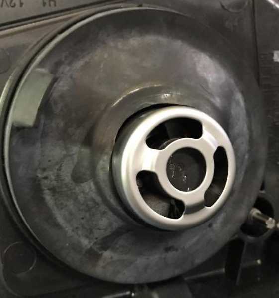

Re:Luci anabbaglianti 16/12/2016 21:05 #327668
Così è la lampada montata senza il tappo del faro. La distanza dal vano fusibili è veramente poca, c'è entrata pelo pelo, ma ci entra!
Io ho la restyling, non so se nel modello precedente le distanze sono diverse.
Questo è il tappo del faro tagliato per far uscire la ventola. Il buco l'ho fatto di un diametro leggermente inferiore così da farla incastrare bene e impedire comunque infiltrazioni d'acqua.

Re:Luci anabbaglianti 17/12/2016 21:58 #327696
Ma la ventolina ,estraee l'aria dal faro ,o la immette ?, perchè se la immette rischi di riempire il faro di sporcizia e polvere :S :S :S
  • patraclo
  • Avatar di patraclo
  • Messaggi: 570
Re:Luci anabbaglianti 18/12/2016 01:02 #327697
Logicamente la immette...ventilazione forzata! Come in tutti gli impianti elettrici che ne bisognano

Re:Luci anabbaglianti 19/12/2016 12:28 #327749
patraclo ha scritto:
Dentro la ventola c'è un filtro per la polvere, quindi non credo di rischiare di far entrare chissà cosa nella lente del faro!
