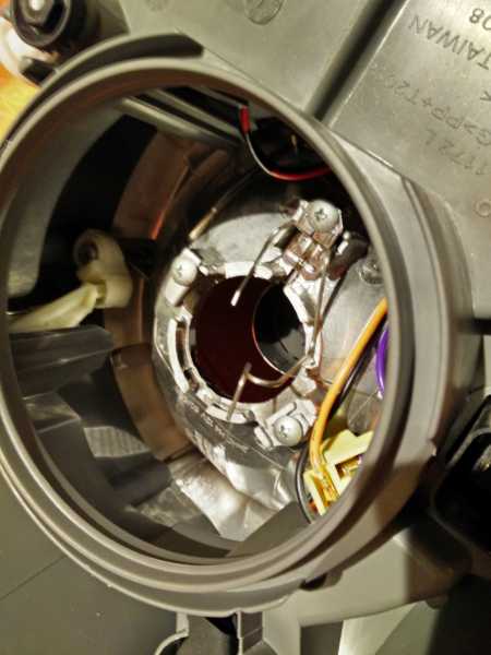

Buongiorno ragazzi ho acquistato un fanale depo, c'è qualcuno di voi che è riuscito a fermare (seppur con difficoltà) la lampada anabbagliante?

Ma è per mk6? Quel foro è per lampada h4

No fiesta 06-08.
Alla fine l'ho portata da un'elettrauto che senza troppe polemiche me l'ha montato correttamente.
