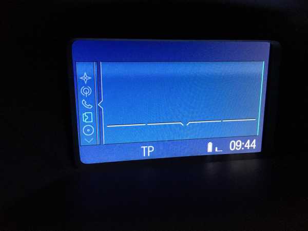

Salve a tutti ho provato a cercare un po nel forum ma non ho trovato nulla... da un paio di settimane mi appare la schermata vuota del mio SYNC quando accendo la macchina e quando metto giu una chiamata dal cell. Premendo un tasto qualunque torna come prima, lo fa sempre in quei casi. come posso risolvere? Avete anche il link o una guida per aggiornare il SYNC? non ho mai aggiornato, macchina presa a gennaio 2015, grazie.

che versione di sync possiedi?

Ciao, se hai la possibilità prova a scollegare il fusibile del sync per qualche minuto, è dietro il cassettino portaogetti, trovi sul manuale il numero esatto (mi sembra di ricordare il 24 ma controlla per sicurezza).
In alternativa puoi scollegare il negativo della batteria. :)
Ho la versione 5.8

prova prima come dice cesco.. in tal caso tu lo voglia aggiornare qui la discussione per passare alla 5.9 www.fordfiestaitalia.com/forum/11-impian...iornamenti-sync.html
