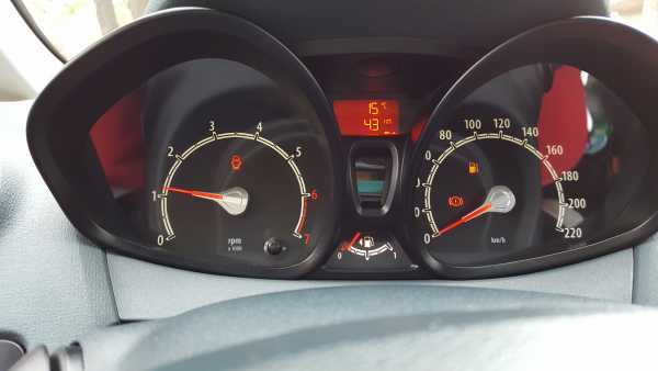

Salve a tutti.
Parto a dire che ho la Fiesta 1.25 82 cv a benzina.
Allora ho sempre serbatoio a metà, ma visto il costo della benzina ho deciso di fare il pieno .
Il problema che ho fatto fare 2 scatti della pistola per fare la cifra tonda.
Una volta messo in moto , l indicatore non ha segnato il pieno , anzi dopo 30 km l indicatore è rimasto poco sopra lo zero.
Ho provato a fare il test dei led e indicatori, tutto funziona.
Ho provato a staccare la batteria per 10 min circa, ma nulla.
Alla Ford mi hanno detto che ce una scheda da cambiare, senza nemmeno aprire la macchina.
qualcuno ha avuto un problema del genere?

Secondo me hai affogato il galleggiante aspetta qualche giorno cammina normalmente tanto se hai fatto il pieno fino a 500km è molto più sei a posto.... Tra qualche giorno facci sapere. Alla vecchia focus facemmo un pieno a tappo e a via Paolo tosti a Napoli (una nota salita ripidissima) il galleggiante e andato sotto e ci è rimasto per circa 350km fino a che il livello all'interno del serbatoio e sceso

ho avuto lo stesso problema, la massa del galleggiante era difettosa. ho preso un filo, spellato la massa che esce dal galleggiante, giuntato il tutto e avvitato ad un punto creato sul pianale- risultato ottimale direi.
ho perso 1 mese per trovare il problema.

Aggiornamento.. :woohoo: . ho letto da qualche parte di usare un pulitore come additivo , da mettere nel serbatoio. :dry: :dry:
Ho provato ed ha funzionato, l asta è salita ad 1/4 . Poi ho messo altri 10 euro , e anche questa volta è salito di poco -
Ora dopo 15 giorni è ferma li, anche se provo a fare il pieno.
mahhhh :silly:

Allora mi sono deciso di cambiare l intera pompa benzina.
Lunedi mattina ho fatto smontare il serbatoio e mi hanno cambiato la pompa.
Cosa ho scoperto? che il gallegiante era arrugginito, strano...
Infatti tutto il resto è perfetto, anche il lettore ( quella placca in plastica ) è come nuovo.
Il gallegiante appunto rimaneva bloccato per colpa della rugine che non lo faceva muovere , nemmeno con il proprio peso.
Per sistemarlo basta smontare il gallegiante , prende della carta vetrata è pulire per bene dalla ruggine.
Peccato che nella mia Fiesta del 2009 la pompa puo essere raggiunta solo dopo che si smonta il serbatoio.
erano 160 euro risparmiati.
