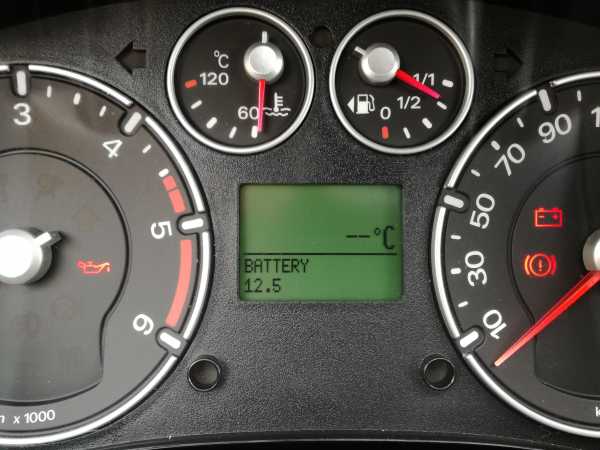

Re:Batteria auto 28/02/2017 14:00 #331307
Ho controllato la mia, comprata pochi mesi fa, e segna 12.5v.
Leggo da varie parti che dovrebbe essere 12,7 /12,8 v..

Re:Batteria auto 28/02/2017 16:13 #331317
Lo stato di carica di una batteria si può dedurre dalla sua tensione solo se la batteria è scollegata da tutto e lasciata in questo stato per almeno 8 ore.
Se leggete la tensione dal quadro strumenti, falsate completamente la misura: sia perché il quadro strumenti non è un voltmetro di precisione, sia perché state aggiungendo un carico alla batteria.
Un qualsiasi elettrauto può, con strumenti professionali, dirvi in due minuti se lo stato di salute della vostra batteria è buono o meno.
  • fede.auto
  • Avatar di fede.auto
  • Messaggi: 865
  • Ringraziamenti ricevuti 202
Re:Batteria auto 28/02/2017 16:19 #331318
Quello del quadro è molto accurato, indica lo stesso voltaggio di uno strumento professionale, ovviamente approssimato ad una cifra decimale.
A batteria scollegata non ho verificato.
  • NCKX
  • Avatar di NCKX
  • 1.6 TDCI S - 270nm
  • Messaggi: 2038
  • Ringraziamenti ricevuti 179
Re:Batteria auto 28/02/2017 19:24 #331326
Ci sono dei tester per batterie fatti appositamente dove si inserisce la corrente di spunto e restituisce la percentuale di salute della batteria. Il voltaggio è un valore indicativo
