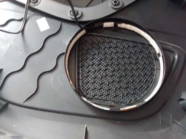

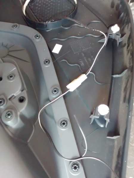

Per prima cosa, dopo aver smontato lo sportello, bisogna pulire la parte dove andrà applicata la striscia

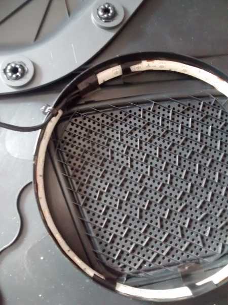

Oltre all'adesivo della striscia ho usato anche del nastro isolante per tenerla meglio, che ho tagliato in modo da non oscurare nessun led.
Vi assicuro che la parte più snervante è stata proprio questa, saldare i cavi alla striscia (ci vuole molta pazienza, oltre ad un buon saldatore a stagno) ed incollarla per bene allo sportello. :S
Ho usato anche una fascetta per evitare che, tirando il cavo, potesse rompersi la saldatura o venir via l'intera striscia.

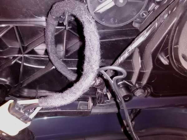

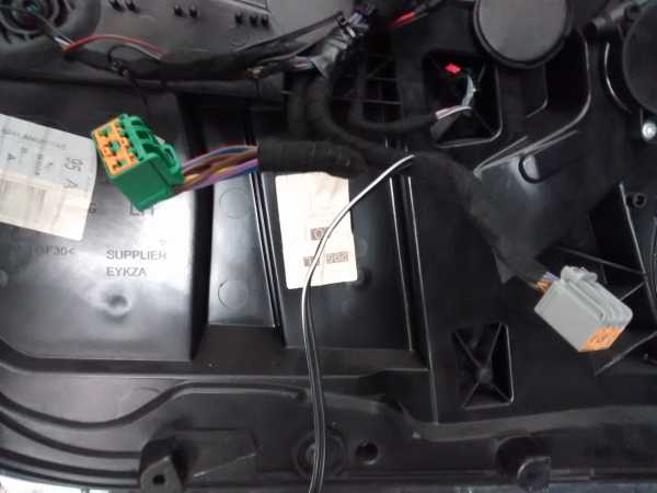

Dopo di che, per evitare che in un futuro smontaggio della portiera ci sia bisogno di smontare anche la striscia per liberare lo sportello, ho montato un semplice spinotto a due
Poi bisogna ovviamente collegare il tutto alla corrente. Ho preso positivo e negativo dai comandi per alzare ed abbassare i cristalli. Basta trovare con un cercafase un qualunque positivo sottochiave. In questo modo le strisce si accenderanno solo a quadro acceso.
Vi do una dritta: cercate il positivo con l'interruttore dell'alzacristalli collegato e verificate che la linea non venga meno del tutto quando alzate od abbassate il vetro (un piccolo sbalzo di tensione è più che normale).
Scusate per l'immagine in effetti non è il massimo...
Verificate la linea con cura ad ogni installazione, non vi fidate della memoria per evitare di creare guasti elettrici.

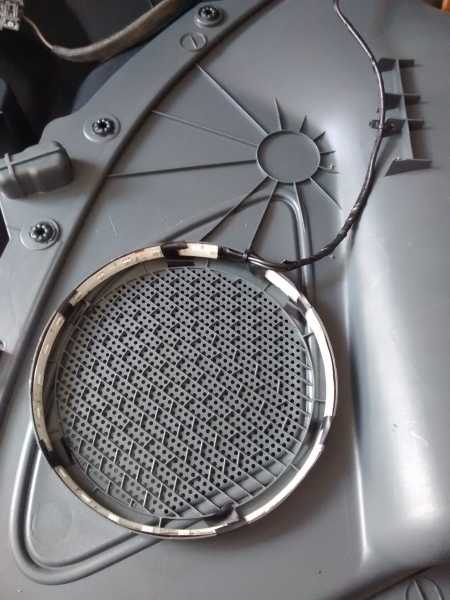

Questa è invece la portiera del guidatore, vale lo stesso discorso

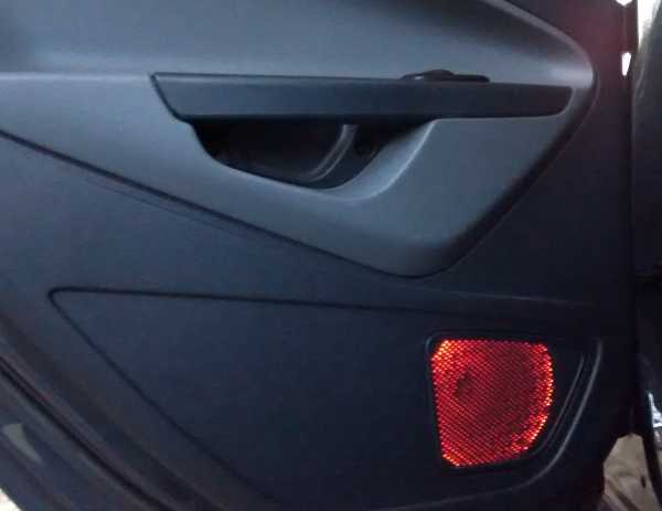

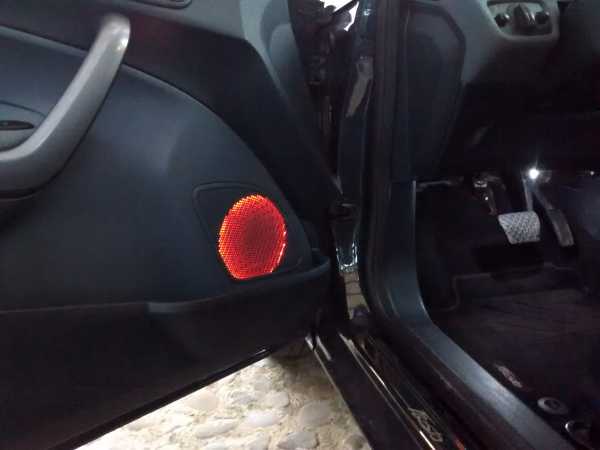

Dopo aver rimontato la portiera, l'effetto agli sportelli posteriori è questo
Mentre questo a quelle anteriori
Non so voi, ma a me piace da morire. Non è affatto difficile come modifica, specie per chi mastica un po' di elettronica, ma l'effetto è spettacolare. La luce non da assolutamente fastidio nè al guidatore nè ai passeggeri, nonostante abbia usato un led 5050, dunque abbastanza luminoso. Si accende solo con quadro in on.
