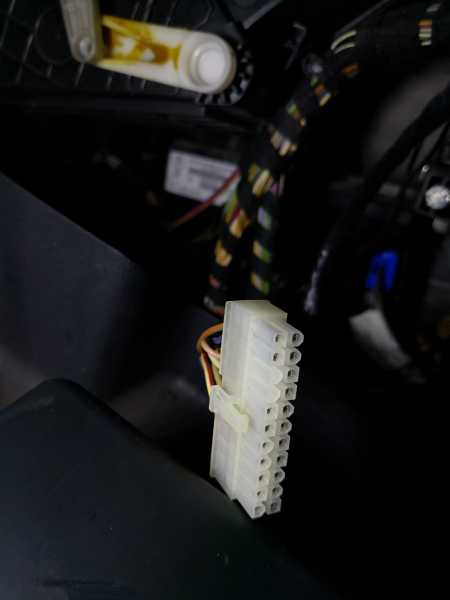

Ciao a tutti, stamattina stavo controllando con una torcia se vi fosse dietro al cassetto oggetti la predisposizione per le luci ai piedi. D'un tratto mi sono ritrovato questo strano attacco senza capire da dove si possa essere staccato. È identico all'attacco degli alimentatori per PC su scheda madre.
Allego foto per farvi vedere meglio.
Chi sa dirmi di cosa si tratta?

E' molto strano, è proprio il classino connettore di alimentazione della MB e le macchine non usano questi connettori o simili!
Se l'auto l'hai presa usata il vecchio proprietari può essersi inventato una connessione per qualche cosa che voleva collegare.

Qualche antifurto aftermarkt? Di sicuro non è un connettore utilizzato come primo equipaggiamento...

Avevo il GT Alarm installato in Ford che poi ho fatto disinserire ma nulla di piu

E' il connettore della centralina del GT Alarm. :)
