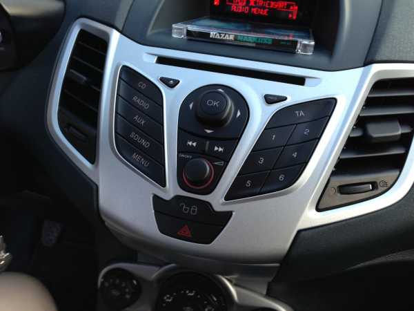

Salve, ho una fiesta titanium del 2009, la lista dei cell del bluetooth è arrivato a 6, come faccio ad eliminarli e connettere il mio telefono??

con il menu'.. mi pare su multimeia/ telefono c'è la scelta elimina...per connettere il tuo basta che attivi il blue sulla macchina e sul telefono poi dici al telefono aggiorna e lui trova la macchina.. almeno io ho dovuto fare cosi' con un huawei altrimenti non lo trovava

Io ho questo modello, non riesco ad eliminare gli altri

si è quello che avevo pure io devi entrare nel menu con quel tasto che vedi sotto se non trovi vai su phone ora non ricordo benissimo perchè l'ho fatto appena presa la macchina.. c'è la voce elimina telefono

naturalmente pero' devi trovare la voce bluetooth e da li elimini,,non ricordo se lo si fa' dal menu oppure da phone

Mi dici di preciso di quale tasto parli? Dal menu non riesco ad eliminarli...

ehh non me lo ricordo in modo perfetto l'ho fatto appena presa la macchina.... vedi se riesci a trovare la voce bluetooth tra il menu e il tasto phone, oltre attiva disattiva bluetooth ci deve essere elimina dispositivo, naviga con i tasti vicino al bottone centrale, se sbagli qualcosa non succede nulla di irreparabile perchè comunque le voci non sono molte anzi tutt'altro..

Scusa se ti stresso, niente da fare, non riesco a trovare nessuna voce per eliminare i telefoni memorizzati????????????

prova cosi
Premere il tasto PHONE.
Premere i tasti su/giù finché non
appare seleziona telefono e vedi cosa puo' fare
dopo premi il tasto OK. pero' ora vedo se lo ritrovo scritto da qualche parte oppure sul pdf
allora se non ho capito male forse è così l'ho visto sul pdf
1. Premere il tasto PHONE.
2. Premere i tasti su/giù finché non
appare SELEZ. TELEFONO.
3. Premere il tasto OK.
4. Con i tasti su/giù, evidenziare il numero
telefono desiderato.
5. Premere il tasto funzione 1.

Il tasto funzione 1 sarebbe il tasto 1??
Xchè non ho altri tastini
