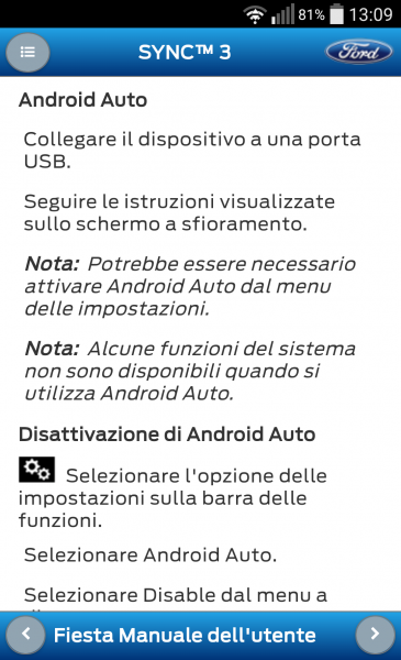

Da manuale, Android auto si può collegare sia via bluetooth che via usb, mentre Apple car play solo via usb.
Io ho comunque provato col cavo usb e non sempre si avvia sul sync

Dal manuale:

Confermo che Android Auto parte solo tramite usb.

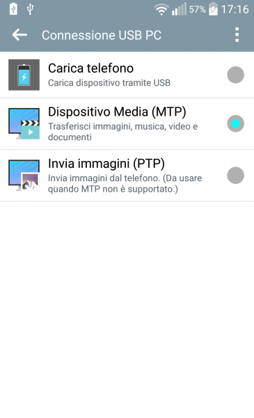

Che telefono hai, alcune marche hanno problemi di interfacciamento con Android Auto, inoltre verifica che la connessione USB sullo smartphone quando colleghi il cell all'auto sia impostata come connessione per lo scambio dati e non come ricarica.
