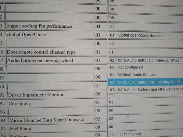

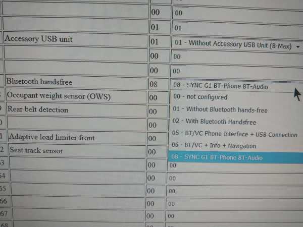

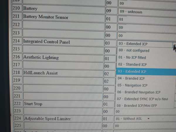

As-Built Editor.. cosa sono queste funzioni? 29/03/2020 22:57 #356984
ciao a tutti, volevo chiedere se qualcuno cortesemente sa dirmi a che servono le attivazioni che allego in foto
ringrazio anticipatamente a chi sa darmi qualche informazione
