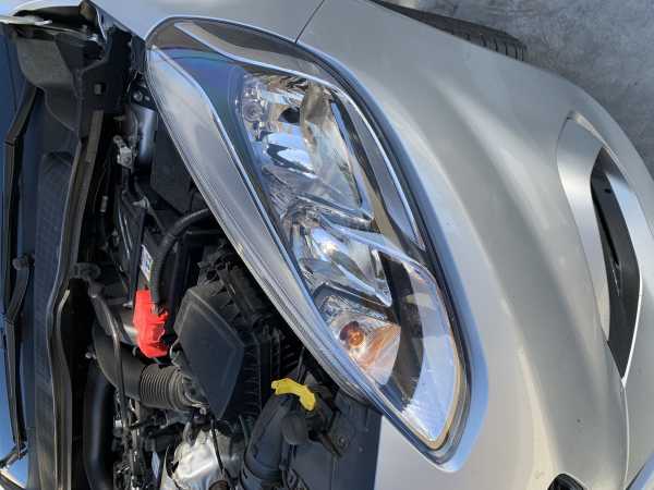

Salve, sono possessore di una ford fiesta st-line 2019, tutto molto bello ma vorrei cambiare i fanali anteriori. Attualmente quello che monta sono fanali completamente alogeni senza banda led (drl). Vorrei sapere se si possono montare i fanali della ST oppure quelli alogeni ma con la banda led (drl). Se si possono montare servono modifiche? E che genere di modifiche?
Grazie per chi risponderà????

Non pensavo che la ST-LINE fosse sprovvista dei DLR, credevo che l'unica esclusa fosse la base PLUS, mah! :huh:
Comunque non si possono aggiungere bisogna sostituire i fari per intero,a meno che non voglia aggiungre delle posticce strisce led adesive :sick: :laugh:

Si, infatti voglio sostituire il fanale per intero. La mia domanda è, posso mettere il fanale intero con drl? C è bisogno di qualche modifica di centralina o di cablaggio?

Non ci dovrebbero essere grossi problemi di cablaggio, ma non basterà solo installarli, servirà anche agganciarli in centralina con ForScan, perciò a meno che tu non abbia dimestichezza con il software, ti consiglio di prendere i fari originali e far fare il lavoro in Ford, il che renderà la spesa impegnativa mi sà :blink:

Non ho mai usato forscan ma ho dimestichezza con il computer, poi ho visto ci sono vari tutorial su YouTube. L importante è che a livello di cablaggio si trova e quindi posso montare i fari.

Mi hanno risposto che è completamente diverso bisogna cambiare anche la centralina, peccato.

Ma un altro concessionario mi ha detto che in realtà si può fare si trova tutto ma poi si devono abilitare tramite modifica alla centralina, ma poi si invalida la garanzia????

:blink: Dicono tutto e il contrario di tutto tra loro stessi!!! :S :laugh:
Se il lavoro è fatto da Ford la garanzia non decade, altrimenti chi altri potrebbe metterci mano :lol:
