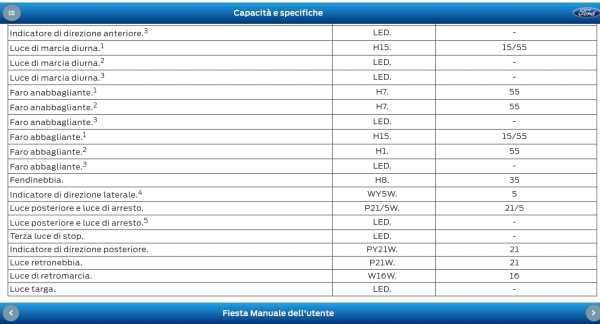

Ciao, il tipo di lampadine montate le vedi sul libretto di uso e manutenzione

Grazie, per le informazioni fornite.
Da manuale cartaceo non trovavo quanto postato da te sopra e vedo che il link ford è più completo.
Tuttavia non ho capito se le luci di posizione posteriori sono a led oppure no.

Fanali posteriori Fiesta 2019 13/12/2020 11:35 #359045
La mia non li ha a led, ed é una Active appena ritirata

Fanali posteriori Fiesta 2019 13/12/2020 15:50 #359046
Sulla Titanium sono a led.

Fanali posteriori Fiesta 2019 14/12/2020 15:22 #359051
Lo sai anche la tipologia della lampadina per le luci di posizione? (posteriore ovviamente)

Fanali posteriori Fiesta 2019 15/12/2020 12:33 #359056
Aggiorno con una informazione cioè: alcune recensioni parlano di fanale posteriore a fibra ottica.
Ora si spiega il fatto che la luce è uniforme e non "sparata" come nel caso dei classici fanali a lampadina.
