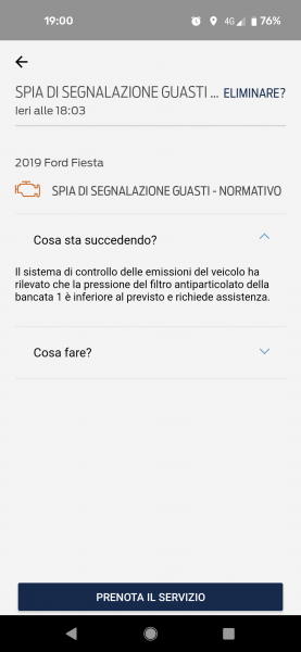

Buonasera a tutti, sono nuovo si questo forum, prima di chiedervi alcune cose inizio con il dirvi che possiedo una Ford Fiesta 1.5 120cv del dicembre 2018 che ha attualmente 25k chilometri, faccio sempre viaggi da almeno 15km e la macchina va in temperatura in ogni tragitto, ho una guida tranquilla e qualche volta mi capita di tirarla per le strade dell'appennino in cui vivo.
Continuo con il chiedervi, ho da circa 8 mesi la spia arancione del motore che compare e scompare; attraverso l'app Ford pass visualizzo il messaggio che è riportato come allegato. La macchina è stata portata da meccanici Ford per due volte nel quale mi è stato detto che era un problema di centralina e andava aggiornata, ciò è stato fatto ma la problematica compare ancora. Sono pure stato da un elettrauto di fiducia che insieme a me ha visionato tramite tablet e diagnostica tutti i valori del motore e dell'elettronica che la compone, ciò ha portato alla conclusione che tutto è come deve essere, nessun sensore o filtro hanno valori sballati. Avete qualche esperienza/consiglio in merito? Grazie delle vostre risposte.

Magari aspettiamo risposta dai più esperti ma credo che il fap non rigeneri in maniera corretta, per via di poco tragitto oppure appena inizia non finisce il ciclo perchè magari spegni il motore. eh magari si sta "tappando". questa è la mia ipotesi

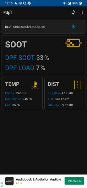

Ciao, prova a verificare i parametri di intasamento del DPF tramite l'app Fdpf, devi munirti anche di un lettore obd bluetooth se nn l'avessi.
play.google.com/store/apps/details?id=com.wegrzyn.marcin.rxbt
Può darsi che la tua guida molto tranquilla (specie per il 120cv) nn permette la completa pulizia del dpf come già anticipato da qualcun'altro prima.
Eventualmente percorri senza interruzioni un bel po' di strada di 4° tra i 3000/3500 giri e con il clima acceso che aumenta il carico motore agevolando la procedura, così da far attivare la rigenerazione e portarla a termine.
Tramite l'app che ti ho indicato ti verrà molto più semplice monitorizzare il tutto, adesso nell'ultima release il simbolo del DPF diventa rosso durante la rigenerazione così da renderne l'uso ancora più immediato anche durante la guida.
Questo in allegato ad esempio è lo stato del mio dpf dopo 47 km dalla rigenerazione.
