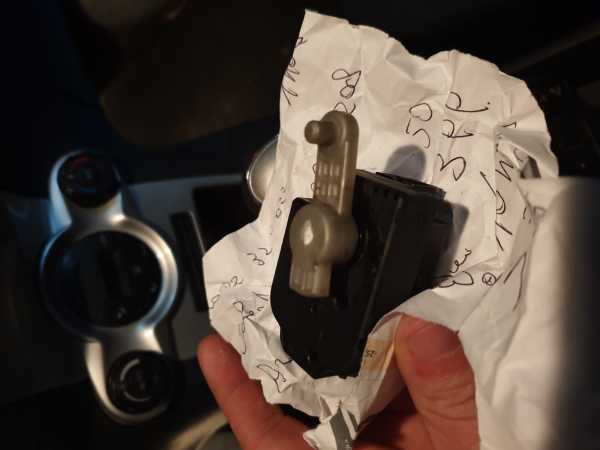

Ciao a tutti ragazzi,ho letto le tante pagine relative al problema delle palette delle centraline del clima anche se non mi sn state di aiuto per il mio problema,ho appena acquistato una fiesta del 2009 con clima automatico dove mi sono accorto solo adesso che il vechio proprietario mi ha fatto una bella truffetta,praticamente ho notato che l aria esce solo sulle bocchette centrali se provo a selezionare lo spanna vetri o la parte bassa dei piedi resta tutto invariato,inoltre esce solo aria fredda,cioe se provo a passarla a calda questa ultima esce sempre fredda,sorpreso comincio a leggere sul forum e capisco che é un problema comune dovuto a queste palette difettose,il problema mio é ancora piu grande cioè ho trovato nel porta oggetti una delle centraline smontate che credo sia quella che va montata nel lato passeggero che mi par di capire che serva per lo.switch tra aria calda e fredda infatti provando a spostare la leva fissata alla stufa manualmente finalmente esce pure l'aria calda,quindi nella speranza che la centralina funzioni ho ordinato la.paletta di ricambio che arriva a giorni,l altro problema sta nel risolvere lo switch delle bocchette dell aria quindi mi metto alla ricerca della centralina ma non la trovo e non sapendo la sua posizione ho guarda sia sul lato guida che passeggero ma nn trovo nulla :( sapete indicarmi il punto esatto cosi che magari controllo meglio,la.mia paura é che l hanno smontata totalmente ma questa volta invece di.mettere anche questa nel porta oggetti l anno gettata via,spero in un voatro aiuto grazie a tutti anticipatamente.
ps: vi allego foto della centralina che ho trovato e che credo sia quella lato dx

ciao, la posizione esatto per la levetta delle posizioni la trovi lato guida vicino al tunnel in alto, 1 pò scomodo arrivarci, guarda bene dovrebbe essere di colore bianco

quindi il motorino che permette di modificare la posizione della fuoriuscita dall aria dalle varie bocchette dici essere lato guidatore...mmmm io ieri non l'ho vista per niente cresce la preoccupazione che sia stata smontata e non piu rimessa,ad ogni modo provo a ricontrollare meglio anche perche dovrei almeno trovare a questo punto un cablaggio elettrico penzolante...grazie mille vi aggiorno

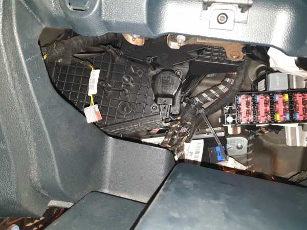

Ciao Ragazzi volevo aggiornarvi sul problema che "avevo",ho acquistato su ebay un kit composto da due palette uno da utilizzare sul motorino che si trova sul lato passeggero che mi ha risolto il problema del passaggio da aria calda a fredda e viceversa e l altra paletta da utilizzare sul motorino lato guida "che poi ho trovato "che serve a switchare l aria dalle varie bocchette,mentre nel primo caso ho eseguito il lavoro abbastanza bene,nel secondo il risultato non é stato ottimale nel senso che purtroppo l ingranaggio del motorino non ha un corsa iniziale e una finale ma gira sempre quindi presumo che durante il suo malfunzionamento dovuto alla rottura della paletta l ingranaggio ha girato a vuoto perdendo la sua taratura iniziale,ho cercato in tutti i modi di tararlo tutto aiutandomi sia con l asticella di metallo che apre e chiude la porta blu della stufa,sia cercando di tarare manualmente l ingranaggio del motorino,ma dopo infinite prove nn ci sn riuscito nel migliori dei.modi "questa mattina un torcicollo pazzesco" ma perlomeno funziona meglio rispetto a prima ad esempio se pigio sull aria frontale esce sui piedi,se pigio sui piedi esce piedi e frontale ecc ecc ma perlomeno va meglio e sopratutto riesco a far uscire l aria dal cruscotto per spannare il parabrezza,detto cio ho un ultimo dubbio qualora qualcuno sa aiutarmi sempre nel lato passeggero appena sopra il.motorino del cambio aria calda/fredda trovo un coblaggio sconnesso da qualcosa che non riesco a capire se é solo una predisposizione a qualcosa che l auto non porta di serie o se manca qualcosa si trova proprio dietro il cassetto portaoggetti allego foto,grazie anticipatamente se qualcuno sa aiutarmi

è il connettore dell'interruttore a chiave per disattivare l'airbag passeggero, praticamente è un optional

niente di meno un optional... magari lo trovo da qualche demolitore,anche perche guardando lo spinotto pensolante pare come se era stato montato perche sporco ai lati,ad ogni modo grazie mille per la risoluzione :)

non è stato montato perchè nella foto che hai messo si vede in alto a sx quella specie di qudrato incassato che non è stato tagliato, per montare questo optional devi tagliare quella parte di plastica e si inserisce li ad incastro, se lo togli resta il buco
