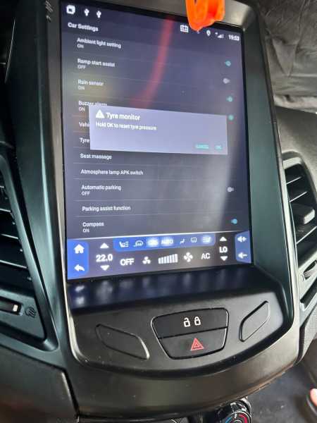

ho una Ford Fiesta MY2013 (11/2012 segmento iniziale della Fiesta 2013) e ho sostituito l'autoradio SYNC1.1 con un sistema Android "full touch con schermo verticale".

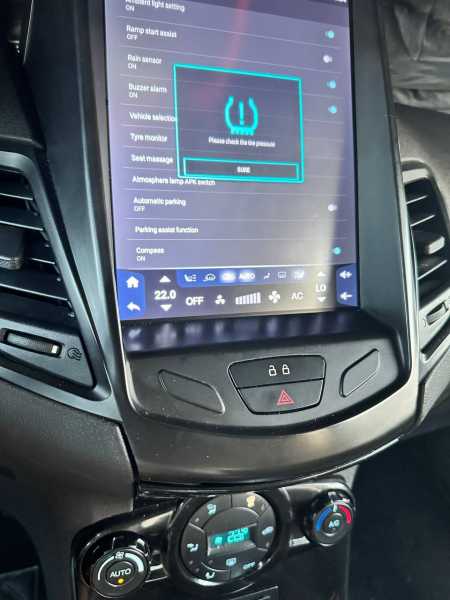

È tutto integrato e funziona tramite CANBUS Simple Soft SS-FD-05A e ricevo anche gli avvisi dalla ECU sul display tramite appunto tale canbus come il livello della batteria del telcomando, gli avvisi di cambio olio, portiera aperta ecc. compreso l'avviso di pressione degli pneumatici, proprio in merito al monitoraggio della pressione degli pneumatici quando cambio le ruote o sono effettivamente a terra non ho modo di resettarlo, ricevo un avviso dal sistema DDS che non è possibile ripristinare/ricalibrare poiché questa funzione era disponibile solo nel menu della radio originale (Impostazioni veicolo > Controllo pneumatici ) dove dovevo tenere premuto il pulsante OK per alcuni secondi e quindi far scomparire l'avviso, ma ora non riesco più a farlo non avendo il menu originale.
In teoria c'è una funzione in un'apk del software CANBUS che viene scaricato e installato dal sistema MCU (chiamato carsettings) che fa in sostanza quello che faceva il menu originale come settare il numero di lampeggi della freccia direzionale, l'apertura/chiusura degli specchietti e anche il "tyre monitor reset" (così viene chiamato) ma che non funziona (credo sia quindi un problema del software CANBUS "cinesato").
Quindi vorrei fare questo ripristino direttamente da Forscan ma non riesco a trovare alcuna funzione/modulo che lo faccia, o meglio c'è il modo di settare il tipo di sistema di rilevazione (Disattivato, TPMS o appunto DDS) ma solo se lo disattivo completamente l'avviso scompare ma se lo riattivo su DDS ricompare.

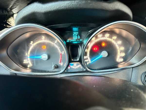

Salve a tutti , Nessuno può dare qualche informazioni per risolvere il mio problema, gli avvisi tpms pressione gomme auto e avviso promemoria cambio olio motore non vengono visualizzato sul display android. Sì accende solo la spia sul quadro del contachilometri. Saluti

Saluti a tutti, mi rispondo da solo. Il canbus decoder simple soft FD-SS-05A non va bene per Ford Fiesta 2016 Titanium con sistema navigatore, in pratica dopo la configurazione canbus decoder per il modello della tua auto, La tastiera centrale non è configurata bene i tasti corrispondono a cose diverse per la tastiera centrale perché è diversa dal modello Fiesta 2016. Potrebbe essere adatto per 2013 , e Poi non mostra l'avviso tpms pressione come si vede in questa discussione sopra. Saluti
