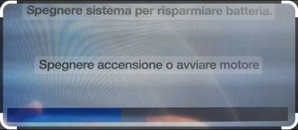

Posseggo una Fiesta plus VII serie con Sync3 che ha il seguente problema:
Se non uso la macchina per un giorno, quando apro lo sportello compare a video il messaggio : "Spegnere sistema per risparmiare batteria. Spegnere accensione o avviare motore".
Riporto foto in allegato.
È come se ci fosse una dispersione o come se l'alternatore non caricasse ma se fosse l'alternatore avrei anche una spia di malfunzionamento.
Ho cambiato nel corso di 5 anni, 4 batterie .
Ogni volta che sostituisco la batteria il problema si presenta dopo circa 6 mesi. Dopo qualche mese la batteria muore del tutto.
Qualcuno di voi ha avuto il mio problema o sa da cosa può dipendere? Grazie a tutti .

Grazie per la tua cortese risposta. Purtroppo ho avuto una brutta esperienza in quanto questo problema lo avevo fin dall'inizio e la concessionaria quando era in garanzia mi ha sempre detto che era tutto ok rilasciandomi solo fogli dove veniva fatto check batteria.
Ho pensato fosse un problema del Sync3 , l'ho sempre aggiornato con gli ultimi rilasci ma senza risultati utili. Non so più dove sbattere la testa. La concessionaria se ne lava le mani perché trovare una dispersione è sicuramente un lavoraccio, altrimenti non si spiega. Ora proverò a rivolgermi ad un elettrauto.
Uso la macchina praticamente tutti i giorni . Ho fatto 60.000 km in sei anni. Non è normale che non posso permettermi di non usarla per un giorno che ho questo fastidioso avviso. E se manco da casa per tre giorni, (magari per un viaggio) non mette più in moto perché scarica totalmente.
Ho anche pensato che le batterie che compro non siano buone ma 5 su 5 mi sembra una follia.
