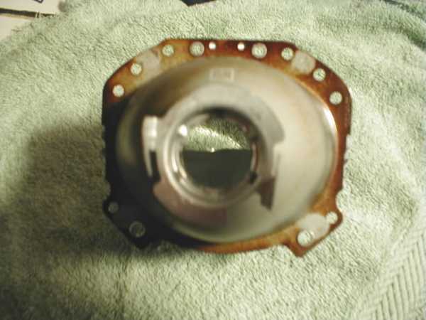

Si mi riferisco proprio ai proiettori coi ferma lampada a baionetta
questi qui per la precisione

sinceramente quel tipo di lenticolare non lo conosco, io mi riferivo ai "qadrelli" classici che utilizzano alcune auto che in realtà non sono altro che dei fermalampada
it.dhgate.com/product/2pcs-h7-hid-xenon-...1-4-1;rvw|2105341072
nel caso ci trovassimo di fronte a questi fermalampada non credo che ci siano grossi problemi per adattarli alla lampada led nostra

Si, gli adattatori che si usano per le lampade xenon sono come quelli postati
Re:VENDITA LED LEDMANIA 14/12/2016 23:56 #327599
beh guarda, in sostanza basta svitare il dissipatore, passare il cavo della lampada dal passaggio del "qadrello" e sistemare quest'ultimo come se ci trovassimo di fronte a una lampada filamento o xeno. nel caso il corpo centrale della lampada dovesse dare leggermente fastidio possiamo provare a limare leggermente l'interno del quadrello.

Re:VENDITA LED LEDMANIA 15/12/2016 00:15 #327600
Credo di aver trovato la soluzione più adatta
www.ebay.it/itm/182330240712?_trksid=p20...e=STRK%3AMEBIDX%3AIT
:D
Ora ci sarebbe da verificare l'ingombro del kit di settima gen con dissipatore visto lo spazio risicato dietro al faro lato guida. Viceversa sarei costretto a prendere il kit con il dissipatore in maglia metallica
Se non ho letto male nella scheda tecnica sullo shop, l'ingombro posteriore della lampada è 42mm giusto?

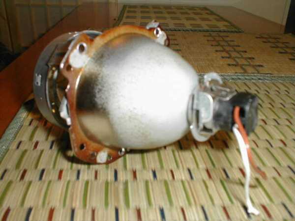

Re:VENDITA LED LEDMANIA 15/12/2016 00:35 #327603
beh si non male...sono già rotondi al loro interno, tanto meglio!
cmq a livello di ingombri non ti pensare che il quinta generazione sia molto meno iongombrante del settima, forse forse ci sarà un solo centimentro di differenza anche eprchè le calze metalliche per essere ripiegate un pò di spazio lo richiedono.

Re:VENDITA LED LEDMANIA 16/12/2016 09:50 #327644
Ciao «Ciccius»... non vorrei rovinarti la sorpresa ma i Settima Generazione nel lenticolare standard della MK7A non ci stanno... queste misure le ho già fatte quante tempo fa'... con l'aiuto di LedMania.
Purtroppo tra gli ottimi prodottti kit H7 di LedMania l'unico che nella Fiesta (mi riferisco sempre alla MK7A) riesce ad entrare senza dover rompere o modificare qualcosa è il quinta generazione, con calza metallica flessibile... proprio perchè è quel centimetro a far la differenza...
Poi a guardare bene anche questo non ci "starebbe" (lo metto apposta al condizionale) perchè anche il quinta generazione deve tenere la calza a contatto con il tappo in gomma dietro il portalampada, anche se non scalda abbastanza da danneggiarlo... e che comunque il suo trasfomatore/centralina và comunque riposta da qualche parte... e le alternative sono solo due:
1) Dentro il fanale, insieme alla lampada... ma occupa spazio e bisogna trovargli il modo di fissarlo oltre che sarebbe riscaldato dal LED e non credo gli giovi.
2) Fuori dal fanale come per il kit xeno, ma allora bisogna bucare il tappo (o non metterlo).
Prova tu a trovare una soluzione. Io come ho già detto a LedMania, attendo la futura versione con calza flessibile.. magari è più compatta ancora... chissà.

Re:VENDITA LED LEDMANIA 17/12/2016 01:21 #327671
96...nelle mie installazioni in sede le centraline le metto sempre e comunque all'interno, a meno ovviamente che lo spazio sia praticamente nullo, scaldano pochissimo e se toccano nella calza non succede nulla. se vuoi la centralina la fissi con un biadesivo gommoso all'interno del faro.
