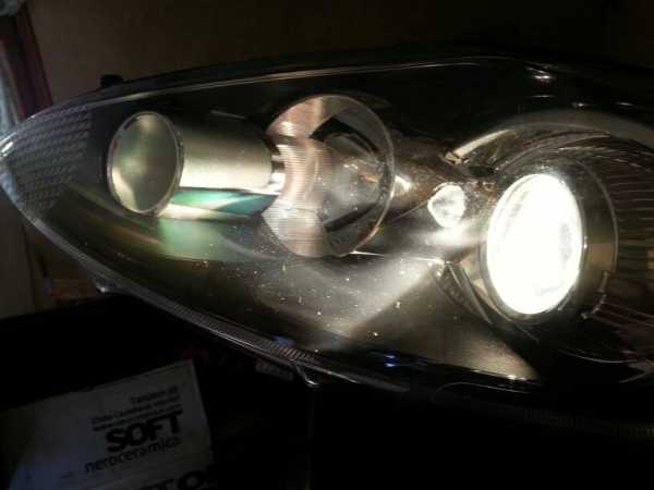

Ciccius ha scritto:
cirillo30 ha scritto:
con un kit per i fari puoi risolvere?
Non credo perchè a differenza della parte esterna,il faro internamente non ha lo strato protettivo...è quindi(come mi sono accorto) è molto delicato...mi sa che ci vorrà una coppia di fari plus nuova...

Ci sono dei polish speciali per plastiche, ma si ottengono ottimi risultati anche con prodotti come il 3m verde o il meguiars 105. Li uso spesso sia sui fari anteriori che posteriori e diventano belli limpidi senza graffi o swirl. Se i graffi sono leggeri basterebbe anche il 3m giallo o il meguiars 205
Re:R: Re:The CicciusMobile 27/09/2013 00:18 #248971
Basta un polish o pasta abrasiva leggera e un panno morbido. Però dopo dovresti passare dell'antisilicone altrimenti la cera potrebbe opacizzare e creare lo stesso effetto
Detto fatto...sono andato in un negozio per prodotti da carrozziere e il tizio mi ha dato un polish molto fine...peccato che il faro su cui ho provato pare essersi rovinato del tutto...adesso c'è un bell'alone uniforme... Per adesso li metto da parte perché sono abbastanza incavolato...:angry:

In che senso? Mi pare strano! Perché non provi sull'altro lato per vedere se si tolgono gli swirl? Altrimenti alla rd customs fanno questi lavori. Prova a chiedere quanto vogliono per il ripristino
Re:R: The CicciusMobile 27/09/2013 10:36 #248981
Provato di nuovo con il polish...questo il risultato ottenuto

Hai provato successivamente a lavarlo dall'eventuale cera lasciata dal polish?

Nel frattempo però ho recuperato un'altra coppia di fari plus da un utente del forum sperando di non far danni su questi...poi se mi riesce i plus che ho graffiato vedo di rigenerarli o farci altri esperimenti...se riesco a sistemarli vedrò di vendere la coppia di plus che monto per ora in modo da recuperare un poco di soldi
