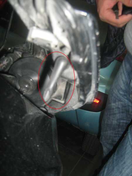

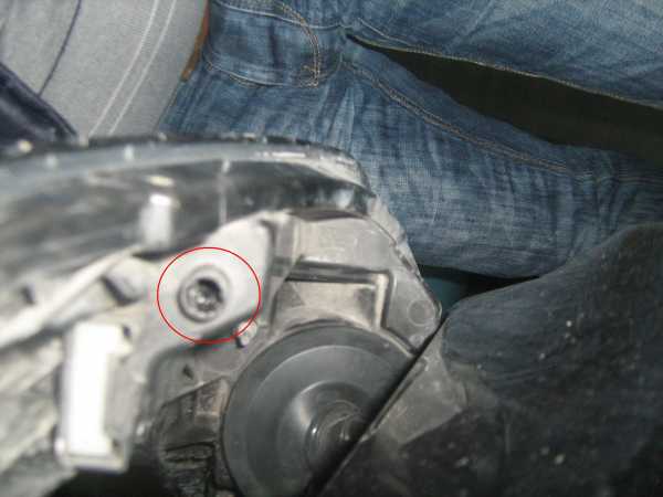

Avevo visto anche io spesso questi tubicini, ma sui fari della fiesta non ho mai visto la predisposizione. Dove si trova?
Come promesso Fabietto ecco 2 foto fatte al volo...
La prima è della predisposizione(che come ti accennavo ho provveduto a forare) e la seconda e con il tubo installato(calza perfettamente)....
Scusa la qualità ma sono state fatte davvero al volo....

Re:La Fiesta di Doc 27/02/2014 23:29 #262740
oggi cercando tra i fari rotti da smaltire ho cercato gli hella e ho trovato anche i tappi. ne ho preso giusto un paio :laugh:
provato e ci va bene
però come puoi vedere sono diversi ed erano messi tutti nella parte laterale del faro. quello che hai messo tu (se non mi sbaglio) si trovava nella parte inferiore del faro vero?
Re:La Fiesta di Doc 28/02/2014 08:28 #262752
Uno superiore e l'altro inferiore....
Comunque puoi sempre tagliarli,volendo,eliminando la seconda curva.... ;)

Re:La Fiesta di Doc 04/03/2014 15:52 #263179
E ti ha effettivamente risolto i problemi di condensa? Io è da quando ho messo i bixenon che ogni tanto devo rismontare il faro per siliconare (anche se ieri ho provato con la colla a caldo), anche se un minimo quando fa parecchio freddo e piove si fa sempre
Stamattina,
andando a lavoro con pioggia e fari accesi ho potuto verificare,e posso dire con soddisfazione che non ha minimamente accenato a creare condensa in nessuno dei 2 fari...
Il problema condensa quindi sembra effettivamente risolto con lo sfiato nel retro faro...
C'è da dire che non ho siliconato i fari...
Quando li ho chiusi l'ho fatto solo sciogliendo la plastica... :lol:

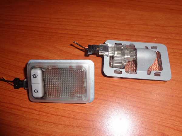

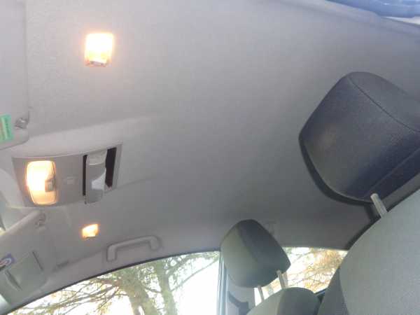

Ed ecco ultimata l'installazione delle luci.... :laugh:
