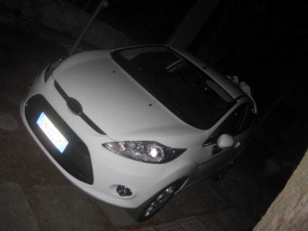

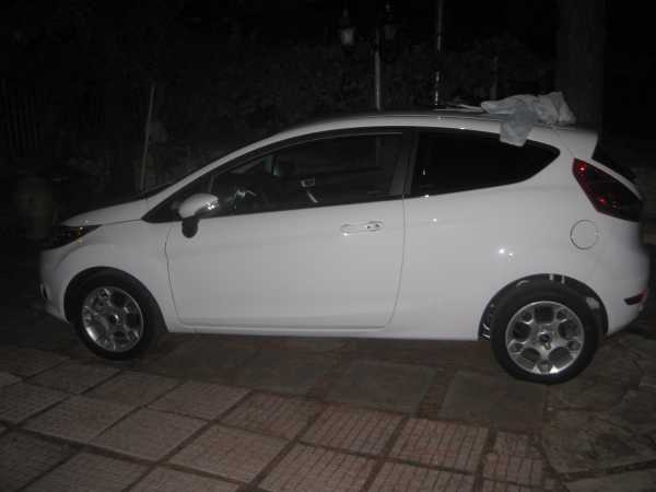

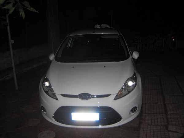

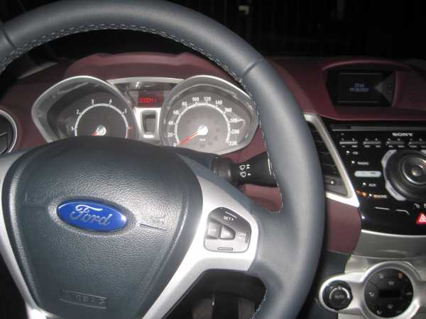

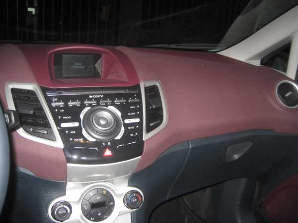

finalmente posso presentare la mia auto.
3 porte
1.4 gpl
bianca
titanium
comfort pack -- city pack
interni bordeaux
eccola :)
è proprio una bellezza questa macchina, nel complesso sono molto soddisfatto ma devo appuntare alcune cose spiacevoli.
1) Cofano e baule disallineati di qualche millimetro, molto visibile da vicino se ci si fa l'occhio;
