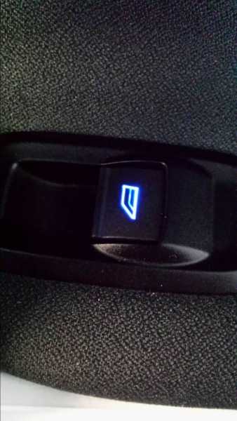

Per il momento ho preso i led 3mm per cambiare le luci rosse dei tastini per alzare i vetri.. questo è il risultato, se volete posto una guida su come fare! (Con questi led 3mm si possono fare solo quelli dei passeggeri perché la scatola che tiene tutti e 4 i pulsanti quindi quella del guidatore ha li stessi led della radio!)

Bello! Bravo!!!!

Bello il risultato! ;) A parere mio quello è il pezzo più facile, ho aperto per sbaglio quel pezzo mentre dovevo smontare il pannello e il led è lì pronto per essere saldato e sostituito! :P

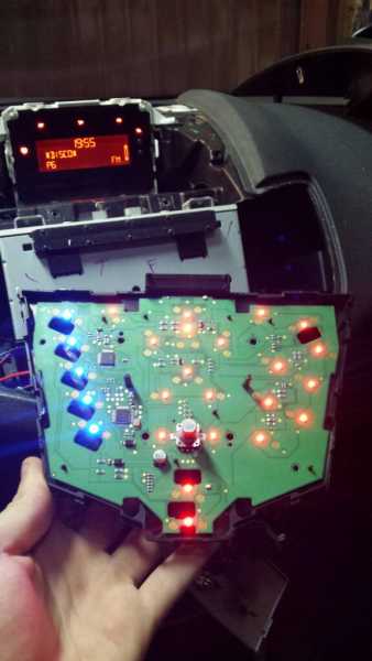

Re:R: La Fofi di Alexyzf! 25/02/2014 23:41 #262534
Ok ragazzi oggi mi sono arrivati i led per la radio... vi dico subito una cosa! Non fatelo ahahhah ci vuole una pazienza incredibile e gli strumenti adatti.. io per fortuna avevo preso tempo fa un microsaldatore e me la sono cavata! Ah ecco un'altra cosa importante.. i led non sono i plcc2 come detto in altre parti.. quelli che ha la radio sono meno della metà dei plcc2!! Fortunatamente però, sono riuscito ad adattarli anche se più grossi.. ecco mentre lo stavo facendo!
La cosa lunga era trovare il giusto posizionamento del led (+ o -) e andava fatto per ogni led, ovvero Dissaldare il suo, allungare la base per adattare il plcc2 e provare il polo positivo e negativo per vedere se andava! Questa operazione ripetuta ben 27 volte poiché i led da cambiare sono 27 D: detto questo sono molto soddisfatto del lavoro ma ripeto! Se non siete pratici non fatelo perché rischiate di bruciare la scheda! Domani posto le foto del lavoro ultimato :)

Con un saldatore ad aria calda avresti avuto meno difficoltà, ma comunque ottimo lavoro ;) poi mettici le foto del risultato finale
