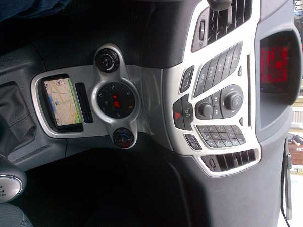

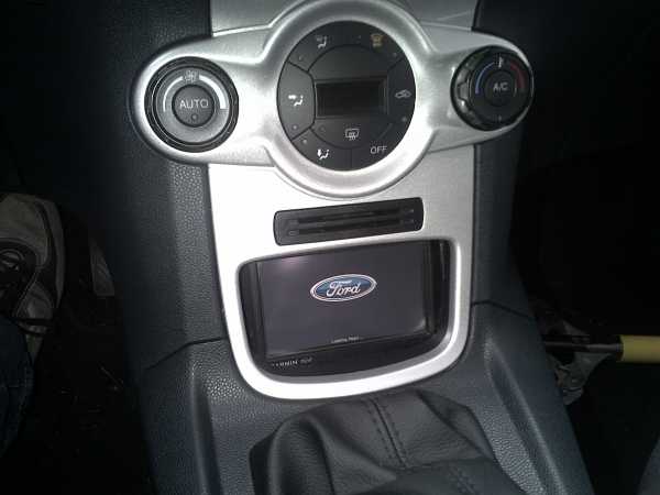

Ciao. Vi allego due foto del lavoretto che ho fatto sulla mia Fiesta. Ho integrato il mio vecchio navigatore Garmin Nuvi nel portaoggetti sotto il clima. Lavoretto abbastanza semplice della durata di 1/2 giornata. Ho tagliato il portaoggetti di plastica nero facendo si che rimanessero le linguette per poterlo riagganciare alla mascherina e sganciare in caso di aggiornamento. Il navigatore l'ho poi fissato con del nastro isolante nero a quello che rimaneva del portaoggetti. L'ho poi collegato con il suo cavetto da auto con attacco mini USB, sottochiave cosi che si accende e si spegne da solo. E' un po' in basso e solo in prima il cambio si posiziona davanti allo schermo. Giudicate voi il risultato. Per chi volesse spendere un po' (ma poi neanche tanto visto cosa si compra) ed ha un po' di dimestichezza, esiste della DME (ditta italiana) un kit con istruzioni completo per navigatore touch screen da posizionare al posto del display della radio il quale viene posizionato sotto dove c'e' il portaoggetti. Vi lascio il link www.autoradiopc.it/ford-fiesta-new-displ...307bab61c0771b023f30

Carino, ma poco pratico data la posizione, per guardarlo bisogna distogliere completamente lo sguardo dalla strada

Hai ragione, la posizione ideale sarebbe al posto del display radio, ma il navigatore attaccato al vetro a me non piace e poi c'e' sempre il rischio che si stacchi mentre guidi. Comunque testandolo posso garantirti che non passi il tempo a guardare il navigatore ma gli dai uno sguardo solo quando ti dice che devi svoltare. Non lo trovo cosi' scomodo. Consideriamo che comunque e' anche a costo 0. Ciao

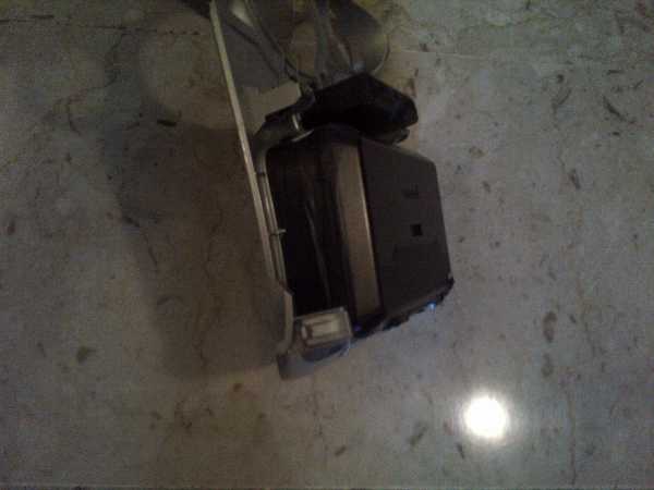

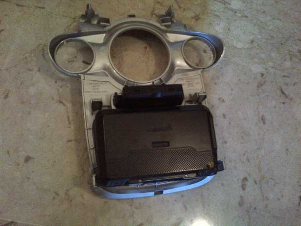

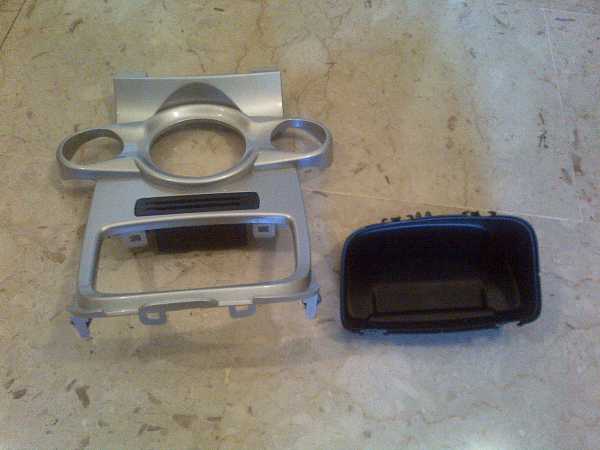

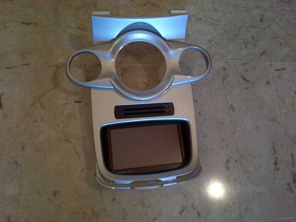

Aggiugo foto della lavorazione. Nel navigatore avete notato la macchina? Ciao

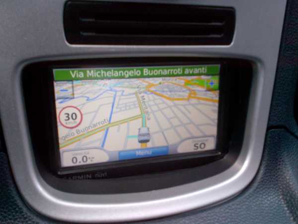

Aggiungo foto in notturna
