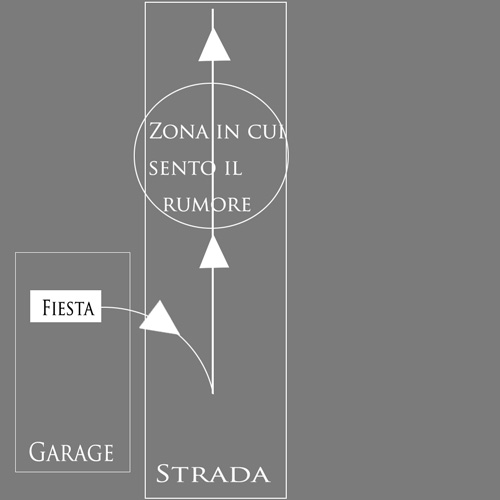

Ragazzi vi ripropongo una vecchia domanda e una nuova.
Non so bene come spiegarlo quindi chiedetemi pure se non avete capito cosa voglio dire e in più metto una viglietta per aiutarmi a spiegare meglio. In pratica ho fatto caso che quando parto da casa e esco in retromarcia dal garage appena metto la prima dopo un paio di secondi sento un rumore provenire dalla parte inferiore anteriore, sento come un TOC, e poi sento anche una specie di vibrazione al pedale del freno. Dopo di che basta non si ripresenta durante la marcia. Però questo mi succede solo dopo che parto.
Allego usando il forum che tanto ho salvato l'immagine per il web e pesa solo pochissimi KB.

Fiesta di mike! 11/11/2013 12:29 #252394
ragazzi volevo fare una modifica. Siccome ho visto che in molti montano striscette a led, ho pensato di montarla nel bagagliaio nella parte dove c'è la chiusura per capirci. Siccome non ne ho idea su ledmania quale sia quella giusta, se qualcuno l'ha già fatto o se lo sa che mi può fare una mano :P
A grandi linee ho pensato che ci sarà una prolunghetta da attaccare alla presa posteriore W5W da far scorrere fino la in modo che non si veda, poi collegarci i led in maniera da illuminare tutto il bagagliaio adeguatamente e non solo la parte destra.
Grazie :)
Capitato anche a me ma non in quel punto ma appena partito. E credo siano le pastiglie che in alcuni casi si i collano ai dischi.

Fiesta di mike! 11/11/2013 12:37 #252395
non ne ho la più pallida idea. Perchè con la fiesta precedente non mi era successo. Forse si devono solo rodare i freni visto che sono a 700km (quasi).
Ma non sapendo volevo togliermi il dubbio

Fiesta di mike! 11/11/2013 13:29 #252405
Io quando parto molte volte sento provenire da dietro il cruscotto un rumore simile ad un bocchettone che si chiude, probabilmente c'entrerà qualcosa con il sistema di climatizzazione. Non mi sono preoccupato più di tanto di cosa sia, è quello il rumore che senti?
Ps. Però io non avverto nessuna vibrazione ai pedali

Fiesta di mike! 11/11/2013 13:39 #252407
più che una vibrazione mi correggo, sembra più un colpetto. Perchè io parto in discesa e c'è subito una piccola curva e visto che ci sono sempre le macchine parcheggiate devo frenare leggermente e sento appunto come un colpetto, non so come spiegarlo :(
A me il rumore sembra sentirlo davanti, più precisamente mi sembra arrivare (ad orecchio) dalla parte passeggero in fondo dove si arrivano a mettere i piedi. BHO

Fiesta di mike! 11/11/2013 15:07 #252428
Quante pare! :D
Quello che senti è moooolto probabilmente l'autodiagnosi dell'ABS. La prima volta che avvii il motore, quando l'auto supera i 16km/h si sente un rumoretto, accompagnato da una vibrazione, che sono le valvole e la pompa dell'ABS/ESP che fanno un giro di prova per vedere se è tutto ok.
Lo fanno tutte le auto, su alcune può sentirsi di più e su altre di meno, ma è così su tutte.
Il rumore che si sente mettendosi subito in movimento, invece, può essere che sia dovuto a un minimo incollaggio delle pastiglie sui dischi, non è nulla di pericoloso, comunque.

Fiesta di mike! 11/11/2013 15:09 #252429
ooh bella notizia, almeno sto tranquillo
