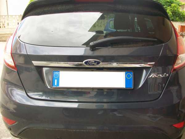

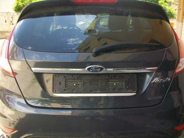

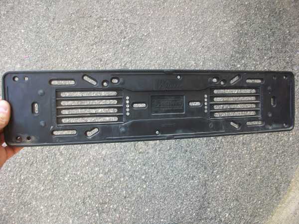

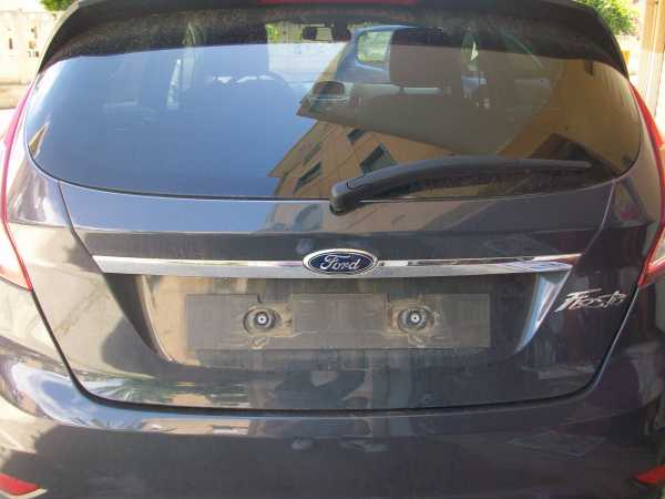

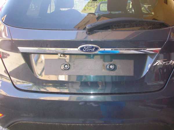

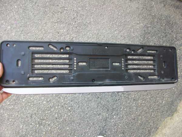

Aggiornamento! Ieri ho finalmente smontato la targa per poter smontare le placchette in vista del cambio luci (devo anche trovarle :pinch: ), così ho deciso di fare una guida per illustrare passo dopo passo come avviene l'operazione :laugh:
Inizio col dirvi che la procedura è semplice, basta armarsi di un po'di pazienza e fare attenzione a non rovinare le parti in oggetto lasciando dei segni indesiderati. :dry:
Tanto per cominciare (in allegato seguite le foto in sequenza :lol: ), ho preso un piccolo cacciavite piatto (o "a taglio") con cui sono andato a togliere via i 4 tosti "bottoni" che tengono ancorata la targa al portatarga; per far leva consiglio di usare dei piccoli pezzetti di giornale per non rovinare la targa.
Poi ho rimosso la targa facendola scorrere con cautela lungo il portatarga (poiché i due fermi centrali la tengono ancora in posizione).
Fatto questo ho svitato le due grosse viti che tengono fissato il portatarga al portellone con un grosso cacciavite a croce, ed ecco che ho rimosso tutto l'ambaradan. Nel fare questo ultimo passaggio si nota che il portatarga è dotato di diversi livelli su cui è possibile fissarlo; ho inoltre deciso di rimuovere l'asta pubblicitaria della concessionaria sotto la targa, che viene via facilmente tirando i 3 supporti con cui è fissata al portatarga.

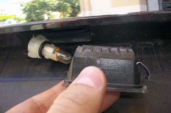

Arrivati a questo punto si possono finalmente :woohoo: rimuovere le placchette con un piccolo cacciavite, cercando di arrivare alla molletta che le tiene ferme dentro la loro sede e ancora una volta facendo attenzione a non graffiare la carrozzeria (magari proteggendola con un po' di giornale, seppure questa parte sia poi poco visibile, quindi non preoccupatevi tanto :) ). Ed ecco che si può togliere facilmente la nostra lampadina per sostituirla. (Perché l'alloggio è un po' bruciacchiato?? :dry: )
Ho quindi approfittato dell'occasione per pulire tutta la superficie in cui va rialloggiata la targa, posizionando il portatarga ad 1 livello più basso per poter permettere un facile smontaggio delle placchette in futuro, e che adesso è privo della pubblicità della concessionaria. Naturalmente per far questo ho seguito facilmente il processo inverso a quello eseguito nello smontaggio, rimettendo a posto le 2 viti e i 4 bottoni. Con facilità e un po' di tempo, il gioco è fatto :) :) ;)
Credo di aver fatto una guida a prova di scemo :P :P
Prossimo passo: cercare di trovare delle buone lampadine per fare un bel regalo alla mia F.M. finalmente! :lol:

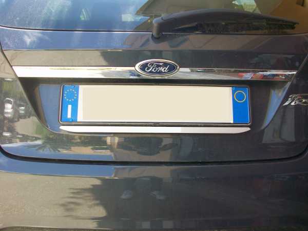

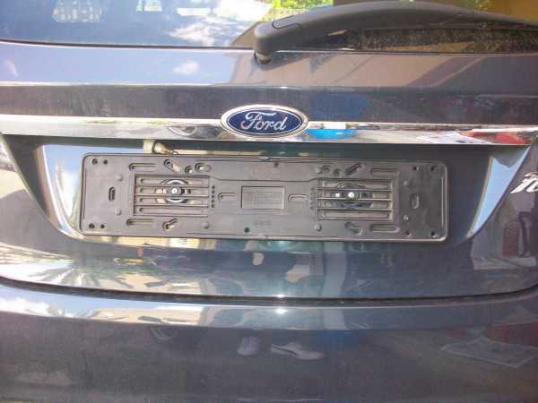

Ed ecco il risultato finale! :laugh: :laugh:
