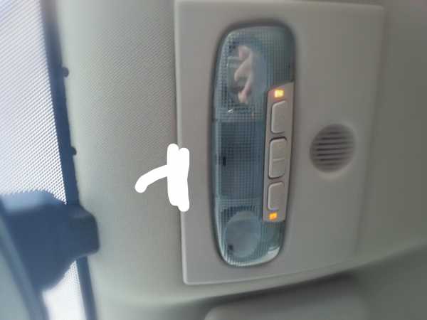

Tranquillo nsun apprezzo lo stesso il tuo consiglio...Ragazzi ho fatto la foto di dove devo infilare il cacciavite ma non me la fa caricare ..ho paura di fare danno..

Re:new fiesta di tony.. 20/01/2014 17:10 #258810
Concordo con Fabio.
Peraltro sulla mia è molto facile che si stacchi solo il 'vetrino' e il resto della plafoniera resti attaccato al cielo.
Questo oltre che rischiare di far rompere i gancetti fa anche sì che le zanche di rame dell'interruttore si allarghino, e se non le stringi manualmente poi il pulsante fa contatto errato sulla plafoniera e funziona a preputio segugis...
Morale della favola, estraete sempre tutta la plafoniera, si lavora meglio....

Re:new fiesta di tony.. 20/01/2014 17:41 #258813
Devo inserire il cacciavite nella parte bianca?
  • tonyspampy992
  • Avatar di tonyspampy992
  • Messaggi: 30
Re:new fiesta di tony.. 20/01/2014 17:55 #258815
No, assolutamente!
Tra la plafoniera vera e propria (quella trasparente) e la plastica bianca che le fa da cornice. Devi andare su dritto e a fondo col cacciavite in corrispondenza di quel trattino scuro per schiacciare la zanchetta di metallo che la tiene su.

Re:new fiesta di tony.. 17/02/2014 16:59 #261717
vorrei mettere anche io le luci a led, quindi leggendo quanto scritto sono partito da quella posteriore sul tetto e con molta attenzione sono riuscito col cacciavite a fare pressione sulla linguetta affinché si aprisse... il problema è in quella davanti... ho fatto lo stesso procedimento ma la plafoniera non sono riuscito ad estrarla tutta, come quella nei sedili dietro che rimaneva appesa solo con 2 fili elettrici... quella anteriore solo per meta... cioè non sono riuscito ad estrarla completamente ma rimaneva incastrata .... mi sono fermato perché avevo paura di rompere qualcosa...
sapete dirmi come avrei dovuto procedere ?...
p.s. nel bagagliaio si può cambiare e in che modo ?
grazie

Re:new fiesta di tony.. 17/02/2014 17:05 #261718
La plafoniera davanti quando si è sganciata la parte verso il parabrezza poi devi spingere verso lo stesso per sganciare il retro.
Ci sono due gancetti in plastica che la tengono sul cielo, devi sganciare loro.
La plafoniera del bagagliaio è banalissima, un cacciavitino e ti rimane in mano all'istante, cambi la lampadina e il gioco è fatto

Re:new fiesta di tony.. 17/02/2014 17:33 #261721
uhm ho capito, quindi in teoria una volta che tiro verso il parabrezza dovrebbe uscire tutta, come la plafoniera che c'è nei sedili posteriori... e una volta fuori... mi resta solo da svitare le lampadine.. senza altri passaggi ?....
per vedere quali luci a led sono quelle corrette in ogni parte dell'auto interna ,non è che c'è già un topic che lo spiega con il link di ogni luce a ledmania ?...
p.s. la luce nel bagagliaio ho visto il punto dove bisogna fare leva, ma non avendo letto nulla prima ho avuto paura di rompere qualcosa xD

Re:new fiesta di tony.. 17/02/2014 17:37 #261723
Le lampade sono tutte T10
Tieni conto che nella plafoniera non c'è molto spazio.
Puoi inserire dall'alto solo una lampadina a 5 led smd
Altrimenti devi, una volta smontata la plafoniera, con un piccolo cacciavite smontare con cura il vetrino e accedere a questo punto dall'altro lato, così facendo ci puoi mettere anche una basetta led come ho fatto io.
